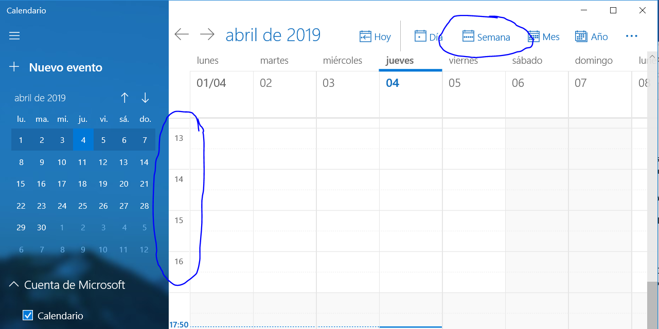

Te voy a ir adjuntando las capturas de pantalla para que puedas ver el proceso.
PRIMERO
En la barra del buscador de Windows, tienes que escribir la palabra “Calendario” para acceder. Es el método que yo uso para llegar a la mayoría de aplicaciones porque me parece lo más rápido.
SEGUNDO
Aquí vas a ver el calendario clásico, pero en la parte superior tienes muchas pestañas para visualizar de diferentes formas ese mes. Si efectivamente pulsas en “Semana”, antes de cada semana verás el número de esa semana dentro del calendario de Windows 10.
Has visto que sencillo? Espero que te haya servido.

  • En primero lugar, accede hacia el calendario de la PC, directamente haciendo clic en la fecha o también puedes hacerlo buscando “Calendario” en el explorador de Google y seleccionando la opción
  • Una vez que hayas realizado lo anterior, vas a ver una nueva ventana que te muestra el calendario.
  • Ahora bien, en la parte superior de los cuadros que obtienen la fecha del mes, vas a ver una serie de casillas que tienen distintos nombres e iconos. En este caso, tú vas a tener que elegir la alternativa llamada “Semana” que es un icono de un calendario con varios puntos dentro y seleccionarlo.
  • Cuando hayas realizado esto, vas a poder observar el número de la semana al que pertenece ese día una vez que le hayas dado clic en el icono de “Semana” y, por lo tanto, va a guiarte al día específico del número de la semana en la que te encuentras.
Lo único malo de esta opción, es que no te aparece directamente en el calendario de la barra de herramientas del escritorio, sino que, para observarlo tienes que dirigirte hacia la app del calendario en sí.
Una de las ventajas, es que relaciona la semana el entorno laboral o normal, de forma que, al seleccionar la casilla de “Semana” te va a mostrar 2 opciones de las que tienes que seleccionar la que mejor te convenga.
