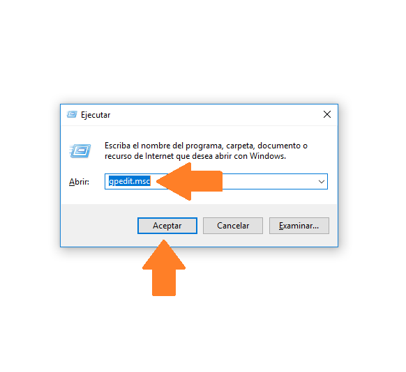

  • Antes de nada, debes saber que esto ocurre gracias al programa OneDrive, el cual puedes deshabilitar para impedir que este historial se siga registrando, inicialmente, pulsa de manera simultánea en tu teclado las teclas Windows + R para iniciar la ventanilla “Ejecutar”.
  • Una vez esta ventanilla se haya iniciado, notarás una barra de búsquedas en la misma, allí debes colocar el siguiente texto “gpedit.msc” y posteriormente presionar el botón de “Aceptar” o la tecla de “Enter”.
