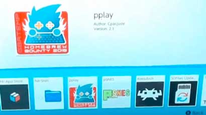

Te dejo los pasos que usé yo la última vez que lo quise hacer a ver si también te funciona. Ten en cuenta que necesitarás un firmware personalizado en tu Nintendo Switch OLED:
1- Primero descarga el reproductor de la web oficial
2- Se te descarga un archivo zip. Descomprime este archivo para ver la carpeta pplay.
3- Ahora pon la microSD en tu PC
4- Copia y pega la carpeta pplay en la carpeta “switch” de la tarjeta SD
5- Crea otra carpeta como quieras, por ejemplo vídeos, dentro de tu SD y pega ahí los vídeos
6- Saca la SD del PC y ponla en la Switch
7- Ahora tendrás que iniciar tu Switch que necesitaría algún custom firmware como SX OS
8- Abrimos el álbum de la consola y buscamos la app de pplay
9- Se abrirá la app y ya podemos buscar por nuestras carpetas los vídeos que queremos ver.
