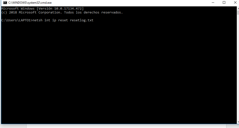

Hola, veo que tienes problemas con el protocolo “TCPIP”,  por lo que imagino debes estar presentando una avería al tratar de conectarte a Internet sin éxito alguno, pero no te preocupes porque te ayudare a que lo soluciones de manera sencilla y bien explicada atreves de una serie de pasos.
Lo primero es verificar que el problema en realidad sea porque alguna línea del código del protocolo “TCPIP” este corrupta o dañada. Esto lo compruebas verificando los otros métodos para restablecer tu conexión de internet, con la finalidad de ir descartando posibles causas del problema.
Te comento que el “TCPIP” es un conjunto integrado de instrucciones que Windows trae, esto debido a que es un elemento esencial para que tu computadora pueda usar internet al manejar los datos o “Paquetes” enviado y recibidos por medio de este.
El “TCPIP” al ser parte de un elemento significativo del sistema de Windows, no lo puedes borrar (aclaro que no es que no debas borrarlos sino que el sistema no te lo va a permitir por seguridad), lo bueno es que puedes hacer que recupere su estado original de una forma que te voy a explicar:
Puedes usar “Símbolo de sistema” y varios códigos.
  • Para abrir esta útil herramienta deberás teclear “Windows + R”.
  • Escribes “CMD” y te deberías ver un cuadro negro en donde escribir.
  • Ahora introduce este comando: “netsh int ip reset resetlog.txt” (también puedes decirle la ruta de acceso del archivo de registro que quieres al usar el siguiente comando “netsh int ip reset c:\resetlog.txt”)
  • Presiona la tecla “Intro” y después que termine el proceso cierra la ventana y reinicia tu pc.
El código “Reset” que utilizaste para regresar el protocolo “TCPIP” a su estado o configuración original, forma parte de la herramienta de Windows llamada “NetShell”, la cual permite manejar las conexiones de red de tu maquina ya sea administrar, editar y también hacer evaluaciones diagnosticas de estas.
En el caso de que tengas Windows 7 será necesario que abras la consola de comandos en modo administrador, para hacer esto solo tienes que colocar en la barra del buscador de Windows las letras “CMD”, podras ver un archivo llamado “CMD.exe” dale clic derecho sobre el icono y seleccionas en donde diga “Ejecutar como administrador”.
Espero haberte podido ayudar a recobrar tu conexión de red y así puedas disfrutar del servicio “Internet” que tengas.
