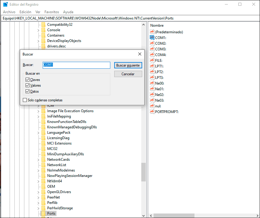

A-Registros relacionados con un puerto COM
- Puedes hacerte una idea de los registros que hay asociados a un puerto haciendo lo siguiente.

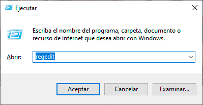

- Ejecuta esta combinación para entrar en Ejecutar:
Windows + R
- Escribe Regedit y presiona Enter.
- Ahora pulsa la siguiente combinación y escribe COM1, COM2 o COM3 según lo que quieras buscar
Ctrl + F

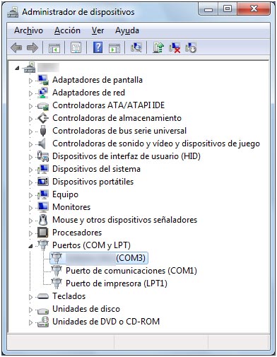

B-Puertos usados en Windows 10

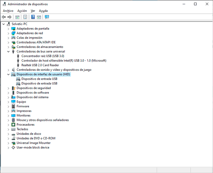

- Para ver los puertos que tienes y cuáles estás usando puedes usar el Administrador de dispositivos abriéndolo desde aquí:
Abrir Administrador de dispositivos
- Desde aquí puedes ver qué puertos están siendo ocupados y gestionarlos.

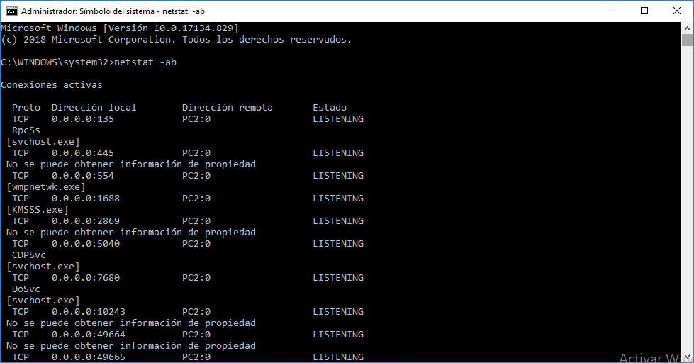

En cuanto a tu pregunta de cómo saber que puertos esos usando, hay dos formas de lograr esto, la primera es realizando el procedimiento por el CMD, este se ejecuta de la siguiente manera:
- Entra en el buscador de Windows 10 abajo a la izquierda y presiona el icono de lupa que aquí se encuentra.
- Luego debes escribir “Cmd”.
- Como veras te aparecerá el resultado correspondiente, sin embargo no optes por abrirlo, sino que tienes que presionar click derecho sobre él y cuando te aparezca el menú de opciones alternativas selecciona “Ejecutar como administrador”.
- Después tienes que darle en “Aceptar” en la ventana emergente que te aparecerá.
- Ante esto se te abrirá la consola de comandos de tu dispositivo, aquí tienes que proceder a escribir el siguiente comando: “netstat –ab” (Sin las comillas).
- Posteriormente presiona en “Enter”.
- Seguido de esto, vas a ver que se comenzaran a ejecutar comandos, y cuando termine el proceso aparecerá una lista de los puertos que estas utilizando en tu Windows 10, podrás ver lo que se encuentran habilitados porque dirán en la parte derecha “LISTENING”.
En tu caso como veo que no estás tan especializado, lo que te recomendaría es que exportaras dicha información a un block de notas y se lo envíes a quien te lo solicita, esto lo haces presionando primero las teclas “Ctrl+A” para seleccionar toda la linea y luego “Ctrl+C” para que se copie.
Después ve al block de notas, pégalo seleccionado “Ctrl+V” y listo ya estará disponible para enviar.

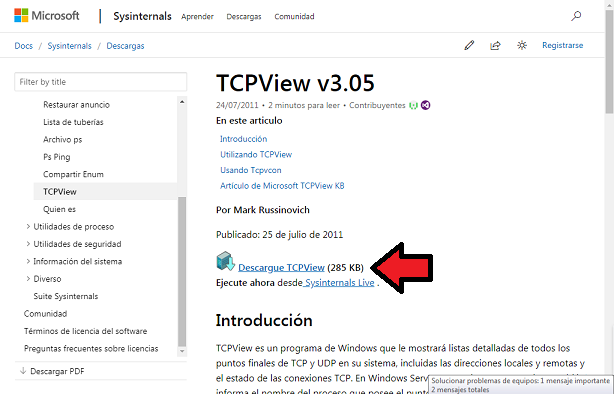

Si esto no te funciona, puedes optar por otra alternativa, la cual puede ser utilizar la herramienta “TCPVIEW” la cual te permite ver directamente que puertos están siendo utilizados sin necesidad de ejecutar comandos.
El enlace de descarga que yo utilizo preferiblemente es el siguiente:
Descárgalo presionando este botón:
Descomprímelo con tu asistente Winrar o Zip y después ábrelo para que le puedas dar click al archivo que dice “TCPVIEW.EXE”.
Cuando lo hayas hecho aparecerá una ventana emergente donde te solicitaran aceptar ciertos permisos de utilización y las condiciones de la herramienta en sí, solo le das en “Agree” y el sistema comenzara a ejecutarse en tu pantalla.
Cuando finalice, se abrirá una ventana en Windows 10 con el título “TCPVIW” donde se te indicaría cuales son los procesos que están siendo ejecutados, los puertos existentes y el estado de los mismos, es decir si se encuentran habilitados o no.
Yo utilizo esta última opción pues es mucho más eficiente en cuanto el acceso a la información y además permite conocer mucho más sobre el estado de los procesos y puertos en la PC.

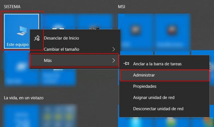

En al Administrador de Dispositivos , debajo de "Procesadores", podrás ver los puertos COM que utiliza tu ordenador.
Puedes llegar al Administrador de dispositivos desde Equipo (lo que era "Mi PC"), click derecho y Administrar.

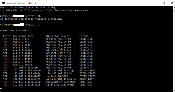

A continuación debes escribir el siguiente comando en la ventana que se abrió: netstat-a y pulsas “Enter”, espera unos segundos que el comando se ejecute correctamente.
Paso 4
En la misma pantalla ejecutable se mostrara una lista con todos los puertos que en ese momento se encuentran habilitados para trabajar en Windows 10, sabrás cuales son los que están en uso porque en la parte derecha de los puertos podrás leer la palabra LISTENING.
