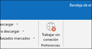

La verdad es que a mí personalmente también me ha ocurrido este problema, pero no te preocupes ya que lo único que tienes que hacer para desactivar el modo de trabajar sin conexión es esto:

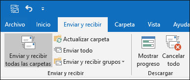

- Primeramente inicia “Outlook”.
- Acto seguido, debes dirigirte al apartado de “Enviar y recibir” que se encontrara entre las ultimas opciones arriba del menú de escritura.
- Después ve a la sección de “Preferencias” que en este apartado se encuentra.
- Como veras aquí habrá una opción que dice “Trabajar desconectado” la cual seguramente en tu caso tendrá el fondo claro, esta debes presionarla y listo se te deshabilitara dicha característica.

Bueno el Modo sin conexión o Trabajar desconectado en Outlook 2019 es útil para no perder cambios aunque no estés en línea. Si quieres desactivarlo haz esto:
- Ve a la pestaña de Enviar o recibir.
- Busca el icono de Trabajar desconectado y pulsa sobre ello para desactivarlo. Si está como con color de fondo significa que no estás conectado.

3.- Aunque esto no es propiamente un problema del sistema, si deseas utilizar Outlook sin conexión solo debes realizar el siguiente procedimiento:
- Una vez en Outlook ingresa a la sección “Enviar y recibir”, posteriormente escoge el apartado “Preferencias” al hacerlo se muestran varias alternativas presiona sobre “Trabajar desconectado” para ello solo debes desplazar hacia la izquierda el pequeño botón de esta manera deshabilitas la opción.

A Desconectar el modo estado Trabajar sin conexión
Para desactivar el modo trabajar sin conexión puedes hacer lo siguiente:
- Para quitar este estado debes ir al menú superior y pulsar en Enviar y recibir.
- Ahora desplázate hacia la derecha para ver la opción de Trabajar sin conexión y pulsa para que el estado cambie a Conectado que será cuando el sombreado no esté visible.
