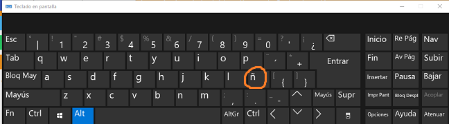

Una de las opciones que puedes hacer es sacar la ñ con el teclado en pantalla; Así podrás ver la ñ y ponerla, sería como hacerte de repente con un teclado nuevo. Esto te ayudaría enormemente si tienes un teclado sin ñ. Un teclado físico me refiero.Puedes ver el teclado en pantalla siguiendo estos pasos:
- También puedes sacar el teclado en pantalla pulsando estas teclas:
Windows + Ctrl + O

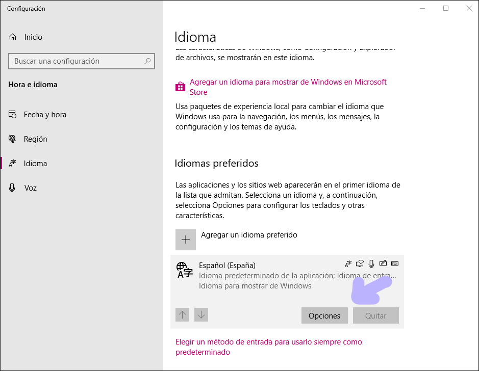

- Si aun así no te aparece la tecla ñ en este teclado virtual es porque tienes una configuración de teclado errónea. Para cambiarla ve al siguiente menú:
Configuración – Hora e idioma
- Ahora en Idiomas preferidos pulsa en el idioma que quieres configurar como predeterminado o bien agrega uno nuevo. Una vez pulses elige la opción de Opciones.
- En la ventana que te saldrá si ves que tu teclado no es el del idioma correspondiente pulsa en Agregar un teclado y elige el que quieres poner. Por ejemplo, si el teclado fuese inglés, tendrías que agrega runo en castellano para que apareciese la ñ. Ahora en tu teclado virtual ya tendrías ñ.
- También puedes cambiar el idioma desde la barra de tareas al lado de la fecha y la hora

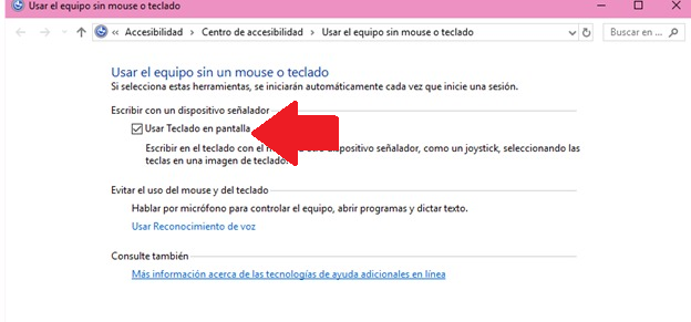

La opción más sencilla para poder escribir la letra ñ en tu computadora de Windows 10 es activando el “Teclado táctil” de esta manera:
- En primer lugar tienes que irte hacia el buscador de tu sistema y escribir “Teclado” y seguidamente vas a notar una alternativa de “Teclado de pantalla” que tienes que pulsar.
- Cuando lo hagas, vas a ver que se abre un teclado táctil, lo que tienes que hacer es buscar entre sus teclas el botón de “Opciones” y pulsarlo.
- Luego va a abrirse una ventana con todas las configuraciones del mismo, lo que debes hacer es desplazarte hacia abajo y optar por la alternativa de “Controlar si se inicia el teclado en la pantalla al iniciar sesión”.
- Posteriormente, vas a observar una ventana con configuraciones generales del teclado, lo que tienes que hacer es habilitar la opción “Usar teclado en pantalla” y, por último, reinicia tu computadora.
- Luego verás que se va a iniciar de forma automática un teclado táctil del cual podrás extraer la letra ñ.

Para poder personalizar el idioma de entrada de tu computadora, sigue estas instrucciones:
- Dirígete hacia el ícono de Windows y luego presiona la configuración del mismo.
- Al estar allí, vas a ver la casilla de “Hora e idioma” y selecciónala.
- Posteriormente, vas a elegir la opción de “Idioma”.
- Luego, la alternativa de “Idiomas preferidos” vas a presionarla y allí te toca elegir el teclado con el idioma que desees.
- Cuando lo encuentres, presiona la casilla del idioma y opta por las “Opciones”.
- Ahora bien, se va a abrir un cuadro en el que tienes que elegir un teclado que desees.
- Cuando lo tengas listo, tienes que volver nuevamente hacia la configuración del idioma y tienes que pulsar en “Agregar un idioma”.
- Después, tienes que seleccionar por el idioma que deseas utilizar en esa lista y optar por “Siguiente”.
- Por último, tienes que observar la descripción del lenguaje que quieres predeterminar para tu teclado y presiona en “Instalar” y luego espera que termine el proceso y listo.
- Te recomiendo que reinicies la computadora de esto para que la configuración se adapte de forma más rápida.

Teclado virtual
Puedes seleccionar la configuraciónde poner el teclado en la pantalla y con una serie de adaptaciones de idioma, comandos y ajustes del teclado podrás visualizar la ñ, o escogerla en un teclado virtual.
Con este comando sacas el teclado a la pantalla: Presiona Widnows+Ctrl+0

- Una vez te encuentres en la sección de “Hora e idioma”, deberás seleccionar un idioma predeterminado para que puedas configurarlo específicamente con los ajustes que te mencionaremos a continuación.
- Una vez en la selección predeterminada, deberás ingresar a “Opciones” en donde vas veragregar un teclado
- Ahora debes presionar en “Escoger un teclado”, deberás decidir el idioma correspondiente a la ñ en este caso sería castellano, ya que ingles no cuenta con esta letra.

Paso 1: En la parte inferior del teclado se encuentra el icono de “Windows” debes presionarlo,
Paso 2: De manera inmediata se abra una lista de alternativas pulsa en el apartado “Configuración”
Paso 3: Ahora se mostrará una ventana emergente presiona en “Hora e idioma”,
Paso 4: Posteriormente veras un directorio de alternativas pulsa en “Región e Idioma”.
Paso 5: Después se abrirá una pantalla donde se encuentra el apartado “Idioma”
Paso 6: Posteriormente se observa “Idiomas preferidos” y “Agregar idiomas”, es en esta sección donde puedes cambiar el idioma en el que previamente venia incorporado tu teclado, en este caso debes ubicar y seleccionar “Español”.
Paso 7: Se muestra la opción “Siguiente” donde debes presionar,
Paso 8: Para concluir observaras el apartado “Instalar” púlsalo, reinicia el ordenadory al encenderloya el idioma habrá cambiado al español pudiendo utilizar la letra Ñ

1.- Teclado virtual
Se trata de una herramienta que ofrece Windows y que puede mostrarse en la propia pantalla, para ello solo debes realizar lo siguiente:
Paso 1
Presiona de manera simultánea las teclas “Windows” y “R”
Paso 2
Automáticamente se muestra un recuadro en la parte inferior izquierdo y viene en él una barra de escritura donde debes colocar lo siguiente: osck y presionas “Aceptar”
Paso 3
Se mostrara así el teclado virtual y allí la letra “Ñ” la cual podrás utilizar con solo hacer clic sobre ella.
