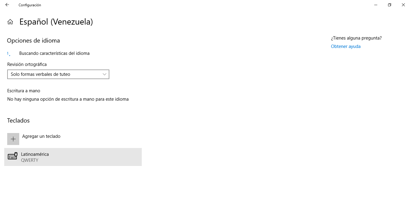

¡Buenas! La gran mayoría de las veces va a estar bien usar el diseño predeterminado del teclado de Windows 10, pero ¿qué debes hacer cuando está equivocado? Aquí te mostrare lo que deberás hacer, para que puedas cambiar la distribución del teclado y regresar a la normalidad las teclas cambiadas.
Deberás tener en cuenta que para cambiar la distribución del teclado en Windows 10 o acomodar las teclas cambiadas, debe tener más de una agregada, así que primero abordemos eso.
¿Cómo agregar una distribución de teclado en Windows 10?
  • En el menú de "Inicio" o pulse la tecla de Windows.
  • Busque la opción "Configuración".
  • Ubicarse en la "Hora" y el "Idioma".
  • Seguidamente, deberás entrar a "Región e idioma".
  • En el idioma al que desea agregar una distribución de teclado.
  • Luego dar clic en "Opciones".
  • Agregar un teclado y realizar clic en el teclado que desea agregar.
¿Cómo cambiar la distribución del teclado en Windows 10?
  • Mantén presionada la tecla de Windows.
  • Presione la barra espaciadora (siga presionando para desplazarse por las opciones).
  • Alternativamente, haga clic en el ícono al lado del símbolo del teclado en la bandeja del sistema y elija el diseño que desea.
  • Si estás utilizando el teclado en pantalla, haga clic en el botón de la parte inferior derecha y seleccione.
