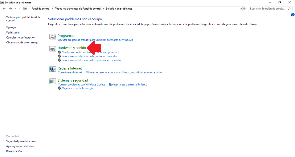

Solución #1: Soluciona el problema con el solucionador de problemas de Windows 10.
Todos los sistemas operativos poseen un solucionador de problemas que puede arreglar cualquier error en el volumen.
Para utilizarlo, sigue estos pasos:
  • Selecciona la barra de inicio.
  • Cloquea “Panel de control” > “Solución de problemas” > “Hardware y sonido”.
  • Escoge “Reproducción de audio”.
En este punto tu PC te hará diversas preguntas con las que descubrirás lo que realmente ha ocasionado el problema en tu computador. Lo más usual es que el problema se resuelva con esta fantástica herramienta.

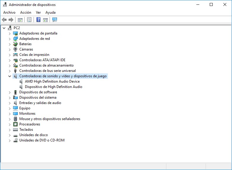

Solución #2: Verifica que la tarjeta de sonido esté funcionando de manera adecuada.
La tarjeta de sonido sirve para que los sonidos en las PC’s Windows sean reproducidos debidamente sin presentar mayores inconvenientes. En caso de que el volumen no funcione, entonces asegúrate de que todo mache bien con esta tarjeta, sino tendrás un error constante que no acabará.
  • Ingresa a “Búsqueda”.
  • Busca “Administrador de dispositivos”. Haz clic y espera que abra para utilizarlo.
  • En este punto deberás hacer clic en los "Controladores que se encargan de los juegos, los vídeos y el sonido". Si posees una tarjeta previamente instalada, entonces tendrá que aparecer en la lista. De lo contrario, el problema se deberá a otra cosa.
  • En caso de no aparecer ninguna tarjeta, es posible que debas comprarla e instalarla para poder escuchar las cosas en tu Windows 10.

Opción 1:
Una de las más básicas y sencillas opciones a las que puedes recurrir es hacer uso del solucionador de problemas de Windows, parece algo muy obvio, pero funciona, para esto:
  • Selecciona el asistente de búsqueda de Windows y escribe “Panel de control”.
  • Una vez hayas accedido a este apartado, te encontrarás con una enorme cantidad de configuraciones a los cuales podrás tener acceso para personalizar aspectos de tu ordenador, de entre estos, necesitas seleccionar el que lleve el título de “Solución de problemas” y hacer clic sobre él.
  • Seguidamente, cuando hayas ingresado al apartado mencionado con anterioridad, escoge la característica de “Hardware y sonido” para poder ingresar al área de gestión de los elementos vinculados al sonido del ordenador.
  • Llegado hasta aquí, tu propio ordenador llevará a cabo una serie de preguntas con respecto a la situación que estás experimentando en el momento para poder llegar a una conclusión sobre lo que está ocasionando el problema.
  • En la mayoría de los casos, el solucionador de problemas resulta ser la herramienta que da fin a este inconveniente y devuelve el sonido a nuestra PC.
Este método se trata de uno de las más sencillos a los que puedes recurrir si este inconveniente o uno similar llega a aparecer en tu computadora con sistema operativo Windows 10, sin embargo, si esta solución no te ha brindado los resultados esperados, o simplemente deseas un plan B, prueba el siguiente método.

Si la opción expuesta con anterioridad no te brindó resultados positivos, puede que el inconveniente se encuentre en la tarjeta de sonido de tu computador, para comprobarlo:
  • Ingresa nuevamente al asistente de búsquedas de Windows.
  • Una vez aquí, procede a escribir “Administrador de dispositivos”.
  • Cuando lo encuentres, haz clic sobre este y espera a que se inicie, lo que haremos en este apartado será comprobar que la tarjeta de sonido se encuentre funcionando de manera apropiada.
  • Aquí, necesitas buscar e ingresar al apartado con el título de “Controladores que gestionan los videos, el sonido y los juegos”, si tu ordenador posee una tarjeta de sonido en él, esta debería aparecer aquí, si no es así, será necesario que adquieras una para poder tener sonido en Windows 10.
Estos son las opciones más comunes a recurrir para solucionar el inconveniente de la falta de sonido en Windows 10, en la gran mayoría de los casos, recurrir a ellas puede ser suficiente para volver a tener sonido en tu computadora.

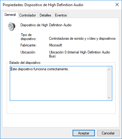

Publicado 08 septiembre 2019 - 22:37
Este inconveniente no es propiamente un error del sistema, se trata en algunos casos de una desconfiguración de la alternativa de sonido, los procedimientos para resolver este mal funcionamientos son fáciles de ejecutar, solo realiza lo siguiente:
Método 1: verificación de la tarjeta de sonido
En algunas ocasiones los controladores de la tarjeta de sonido pueden presentar fallos, por lo que será necesario hacer los pasos que a continuación se describen:
  • Ingresar a la sección búsqueda de Windows 10, escribes “Administrador de dispositivo” y presiona sobre esta cuando aparezca en la lista.
  • A continuación se abrirá una ventana donde muestra un directorio, allí presiona en “Controladores de sonido y dispositivos de juego”
  • Posteriormente se abrirá un sub menu y pulsas sobre la alternativa “Dispositivo de High Definition Audio Device” se muestra la tarjeta que tienes instalada y si esta se encuentra funcionando correctamente.
