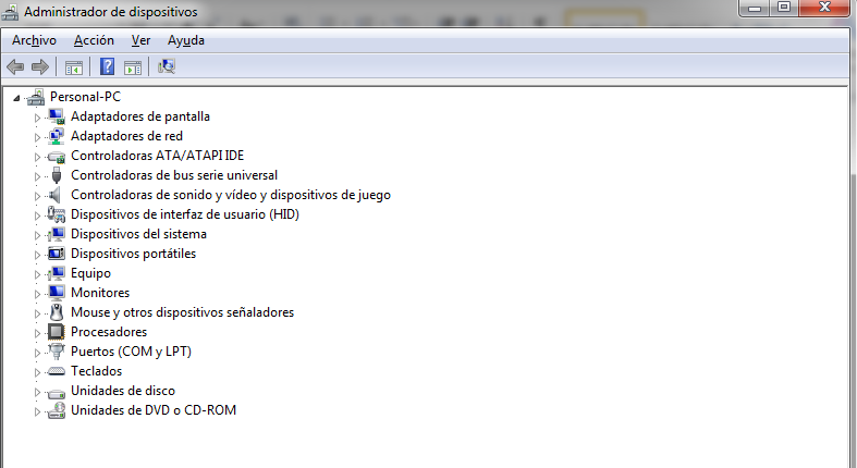

- Accede al “Administrador de dispositivos” en tu ordenador.
- Presiona clic derecho sobre tu controlador de video y escoge la opción “Desinstalar”.
- Desinstala también el software de tu controlador (suelen ser AMD o Nvidia por lo general)
- Reinicia tu equipo y Windows 10 se encargará de volver a instalar estos controladores.

- Al igual que antes, dirígete al “Administrador de dispositivos”.
- Abre la pestaña “Adaptadores de pantalla”.
- Presiona clic derecho sobre el nombre de tu tarjeta de video y presiona “Actualizar controlador”.
- Elige la opción “Automática” y Windows 10 descargará e instalará la última versión disponible del controlador de la tarjeta.

- Procedes a escribir lo siguiente “Administrador de dispositivos” y luego lo seleccionas en la lista que te saldrá en pantalla.
- Ahora debes expandir una categoría (con adaptadores o monitores de red) para dar con el nombre de tu dispositivo. Cuando lo encuentres, haces clic en el botón derecho sobre el nombre, mantenlo pulsado y luego seleccionas “Actualizar controlador”
