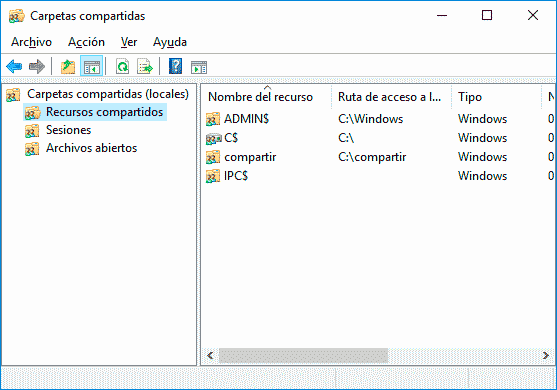

Prueba esto a ver para ver desde el propio server que asi queda mas claro lo que tengas compartido primer:
1. Pulsa en Win + R y escribe: fsmgmt.msc
2. Te saldrá una ventana, selecciona la opción: "Recursos compartidos".
3. Verás ahi todo lo compartido por el servidor.
Luego si lo quieres ver desde tu servidor las carpetas compartidas de un Windows Server 2003, tendrás que comprobar que tienes habilitado SMBv1 tanto en WS2003 como desde el servidor o equipo (W10 o el que sea) que te conectas para que la conexion sea compatible para poder verlo tu desde ese servidor mirate este link que es como habilitar SMBv1, SMBv2, SMBv3 en Windows Server.
Ten en cuenta que en Windows 10 pasará lo mismo, por defecto se desactiva el SMBv1, aqui tienes como habilitarlo:
Cómo activar protocolo SMBv1 o SMBv2 en Windows 10

  • Abre la ventana de ejecutar, esto lo puedes hacer en tu equipo abriendo el área de buscador y luego escribiendo “Ejecutar” o también puedes pulsar las teclas “Win” y “R” al mismo tiempo.
  • Una vez que hayas abierto la ventana de ejecutar debes escribir lo siguiente “fsmgmt.msc”, luego, selecciona la tecla “Enter”.
  • Posteriormente, debe abrirse una nueva ventana en la cual debes oprimir en el menú de lado izquierdo “Recursos compartidos”.
  • De lado derecho de la ventana te aparecerá todo lo que tienes compartido con el servidor.
Por otro lado, si quieres conocer cuáles son las carpetas compartidas desde tu servidor debes asegurarte de que previamente tengas habilitado el “SMBv1” desde “WS2003” o también desde el equipo del cual te conectas.
