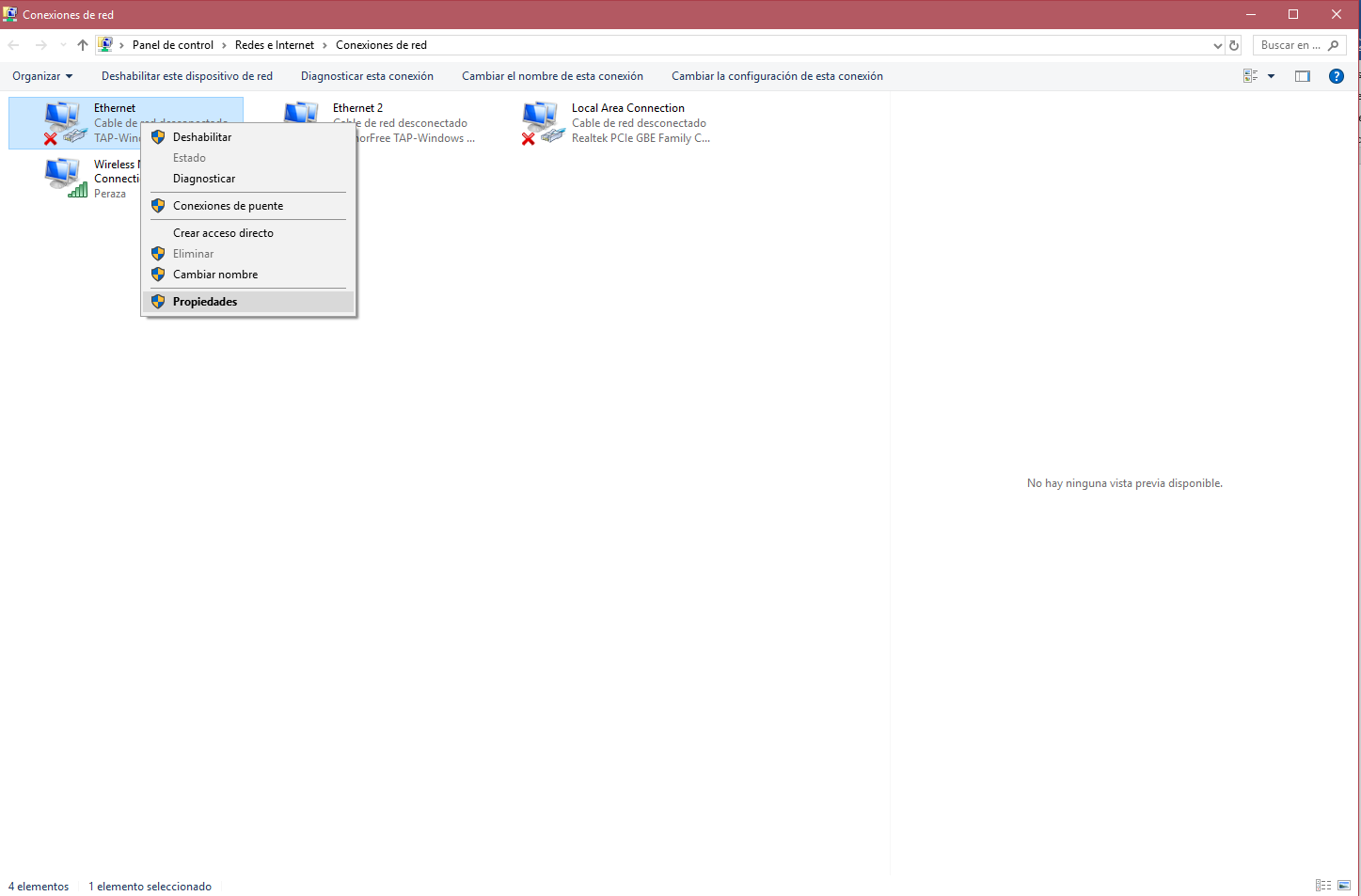

- Primero, tienes que dirigirte hacia el buscador de Windows y colocar "Panel de control".
- Seguidamente, vas a poder observar una lista de iconos de personalización y tienes que seleccionar la opción llamada "Centro de redes y recursos compartidos".
- Una vez que accedas allí, tienes que ubicar la opción llamada "Cambiar configuración del adaptador" que se encuentra ubicada en la parte de arriba de la pantalla, hacia la izquierda.
- Ahora, lo que tienes que hacer es ubicar el dispositivo en el que estas conectado, que generalmente es "Ethernet".
- Luego, tienes que presionar el botón derecho del ratón y selecciona la alternativa descrita como "Propiedades".
Cuando estés allí, vas a observar una casilla llamada "Protocolo de internet versión 4" y tienes que optar por ella dando clic 2 veces.

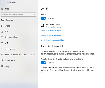

- Lo primero que tienes que hacer, es presionar la tecla de inicio en tu teclado, es la que tiene impreso el logotipo de “Windows”.
- Ahora entras en “Configuración”, podrás identificar esta opción porque tiene la imagen de una rueda de engranaje.
- Buscala configuración que dice “Red e Internet” con el icono de un circulo con latitudes y longitudes, y accede ahí.
- Si usas internet inalámbrico debes entrar en “Wi-Fi”.
- Busca la opción de “Administrar redes conocidas”, elige la red a configurar y luego le darás clic en propiedades.

- Lo primero que debes hacer es ubicarte en el escritorio, buscar en icono de “Conexión de red” (si, en donde aparece el Wi-fi), hacer clic derecho y elegir la opción que dice “Abrir la Configuración de Red e Internet”.

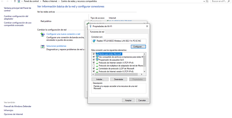

- Una vez dentro de esta configuración asegúrate de estar en la pestaña “Estado”, luego debes desplazarte hasta el final de la ventana y hacer clic en donde dice “Centro de Redes y Recursos Compartidos”.
- Al hacer clic, se desplegará una ventana con título “Centro de Redes y Recursos Compartidos”. En esta ventana debes buscar en donde dice “Conexiones” y hacer clic sobre el nombre de la conexión actual, la cual estará en letras color azul.
- Ahora se desplegará otra ventana con título “Estado de Wi-fi”, en donde debes hacer clic sobre el botón “Propiedades”, verás que se despliega otra ventana con las propiedades de la conexión de red.
Si no dispones de una conexión IPv6: puedes hacer clic sobre la casilla que se encuentra con la entrada “Protocolo de Internet versión 6 (TCP/IPv6)” y así desactivar este protocolo para evitar consumir recursos extras. Si no deseas hacerlo, no importa, este paso es opcional.
- Ahora debes hacer doble clic sobre la siguiente entrada: “Protocolo de Internet versión 4 (TCP/IPv4)”.
En esta nueva ventana podemos notar que de manera predeterminada esta seleccionada la opción “Obtener una dirección IP automáticamente”, la cual permite que el router (o la red) le asigna una nueva dirección IP a nuestra PC cada cierto tiempo.
- Para evitar esto debemos seleccionar la siguiente opción: “Usar la siguiente dirección IP”, con la cual podrás fijar tú mismo la dirección IP que desees.
