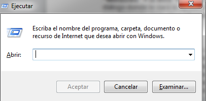

  • Lo primero que debes hacer es dirigirte al teclado de tu ordenador, y seleccionar la tecla de “Windows” + la letra “R”, cuando lo hayas hecho, se abrirá una especie de ventana de diálogo donde te dará la opción de escribir y tendrás que poner la palabra “Diskpart” y seguidamente darle clic a “Aceptar”.
