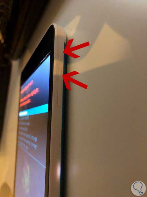

2. Una vez apagada, debes encenderla pulsando estos dos botones: Mantén pulsados a la vez botones "Encender" y "Subir Volúmen".

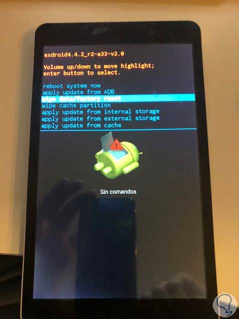

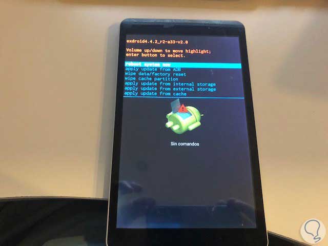

3. Verás que te aparece imagen de Android como ves en este pantallazo que te pongo ahora. Ya puedes soltar los botones que estabas pulsando.
4. Para moverte por este menú ahora usa los volumenes y seleccionas dando un toque al botón de encendido / apagado. Selecciona la opción "Wipe data / factory reset" con esta opción haces lo que necesitas y estás buscando de dejarlo todo borrado y reset de fábrica.

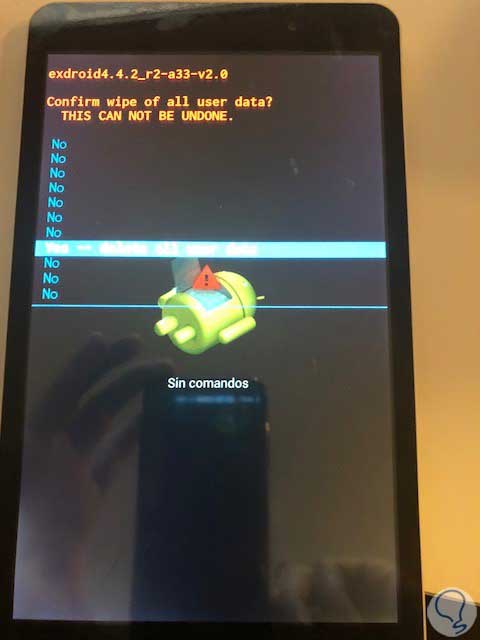

5. Debes desplazarte hasta la opción YES y pulsar para que empiece a hacerlo.
Tardará unos segundos o minutos escasos. Y ya la tendrás reseteada.

  • Posteriormente, pulsa el “Botón de encendido” y el “Botón de subir volumen” al mismo tiempo.
  • Aparecerá una pantalla de fondo negro con una serie de opciones, en ese momento debes soltar los botones que estabas presionando anteriormente.
  • Luego, con ayuda del botón de “Bajar volumen” selecciona la opción “Wipe data / factory reset” pulsando el botón de “Encendido”.
  • Después, nuevamente utilizando el botón de “Bajar volumen”, selecciona la opción “Yes” y oprime el botón de “Encendido”.
  • Espera unos cuentos minutos hasta que el proceso finalice para que la Tablet ONIX encienda como de fábrica.

Al momento en que este apagado el dispositivo, debes ahora de encenderlo por medio de dos botones que tienes que pulsar al mismo tiempo, los cuales son los de "Encender" y "Subir Volumen", debes mantenerlos presionados.
Paso 3:
Al hacer el paso anterior te darás cuenta que aparecerá el icono de Android con una serie de códigos y demás cosas, y es allí cuando tienes que soltar los botones que sigues presionando del paso anterior.
Paso 4:
Cuando te encuentres en esta especie de menú, tienes que usar los botones de “Volumen”, posteriormente tienes que seleccionar apretando el botón de “Encendido/Apagado”.
Debes seleccionar la opción "Wipe data / factory reset", con esta es que reseteas completamente el dispositivo para dejarlo limpio totalmente, o lo que es lo mismo,Hard Reset de fábrica.

Al terminar el paso número 4 tienes que ir a la zona que dice “Yes” y haces clic, de inmediato empezar con el proceso de reseteo.
Para culminar con este reseteo de fábrica, tendrás que esperar un tiempo para que todo el sistema sea limpiado, y dejarlo completamente libre de datos, esto llevará unos segundos o minutos dependiendo de toda la información que se esté eliminando del dispositivo.
