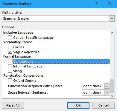

Hola no sé si os pasa a vosotros también, supongo que si, pero lo que quiero es deshabilitar el subrayado que hace Microsoft Word al marcar contracciones que puedo poner en inglés como son I´m o similar como errores gramaticales. Yo los realizo en Español los documentos pero a veces lo pongo, también me salta para cosas que son contracciones pero no errores gramaticales en español.
Sabéis como puedo desactivar esto en Word 2016 o Word 2010? Son los que usamos varios compis.

Se a lo que te refieres, y por eso me conecto para intentar ayudarte. A ver, es a veces molesto porque con contracciones que realizas te salen como error, si quieres quitar estos avisos subrayados de error tienes la posibilidad con una opción que te digo a continuación como hacerlo paso a paso:
Cómo quitar subrayado error gramatical contracciones Microsoft Word 2016
1. El primer paso es pulsar en "Archivo" luego en "Opciones"
2. Selecciona la opción "Revisión" y luego ve a la opción Estilo de escritura: Gramática > "Configuración". Pulsa ahí.
3. Desmarca la opción "Contracciones".
Así harás desaparecer lo que comentas y no te saltarán como error.
