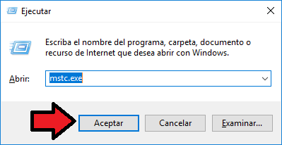

La verdad es que a mi también me ha parecido imperativa dicha acción, e investigando por mi cuenta pude dar con la solución, es por ello que a continuación te mencionare cual es el tutorial a completar:
  • Primero tienes que presionar en conjunto las teclas “Windows” + “R”.
  • Después debes escribir en la casilla de “Ejecutar” que aquí te aparecerá, la descripción “mstc.exe”.
  • Acto seguido haz click sobre la alternativa de “Aceptar”.
  • Como veras se te abrirá un panel de “Conexión a escritorio remoto” en el cual tienes que ir a la sección de “Recursos locales”.
  • Posteriormente ve a “Dispositivos y recursos locales” sección que encontraras de ultima en dicho panel y haz click sobre la casilla de activación de “Portapapeles”.
  • Una vez hecho eso haz click en la parte de abajo donde dice “Mas”.
  • Cuando te aparezca otra vez la nueva ventana, elige el dispositivo en el que deseas habilitar la copia y pega de información.
  • Por ultimo haz click en la opción de “Aceptar” que se encuentra en la parte inferior y listo.
Como veras ya podrás copiar y pegar en el escritorio remoto, no obstante si esto no te funciona prueba haciéndolo desde la PC del administrador ya que esta posee permisos de utilización especiales que puedes configurar.
