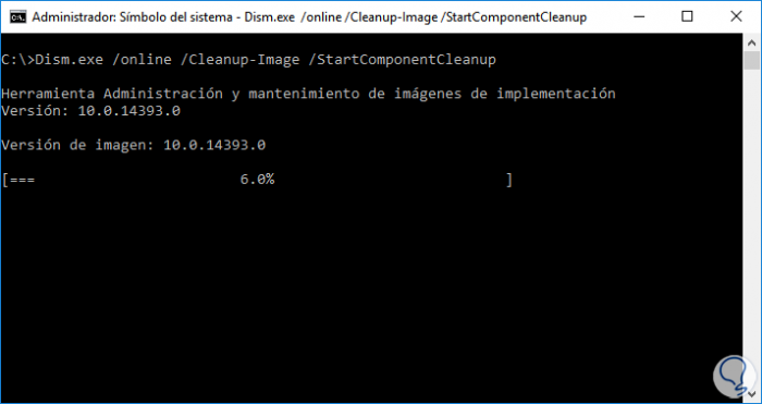

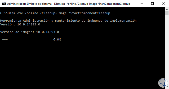

  • Ahora debes escribir el Escriba o copie y pegue el siguiente comando:
Dism.exe /online /Cleanup-Image /StartComponentCleanup
  • Pulsas enter y realizará la limpieza.
Cómo ves en la imagen, esto tardará un ratillo, pero te estará limpiando con ese comando esto en Windows 10. Como ves, el parámetros en el comando Dism.exe como son:
  • /StartComponentCleanup: Este parámetro lo que hace es quitar versiones anteriores de los componentes de sistema actualizados y darte más espacio de tu disco.
  • /ResetBase: Cuando se añade también, lo que haces es que el comando Dism elimine todas las versiones almacenadas en el almacén de componentes. También liberará espacio.
Espero que te sirva de ayuda!!!
