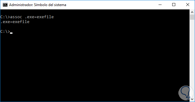

1) Abrir archivos .exe en Windows
Esta forma es buena porque se repara todo esto de abrir el archivo .exe en Windows usando el símbolo del sistema de forma sencilla. Con un simple comando lo podrás reparar.
  • Abre el símbolo del sistema (en modo administrador). En Windows 10, es tan sencillo como hacer botón derecho encima del botón de Inicio Windows, y seleccionar el "Símbolo del sistema (Admin)".
  • Ahora escribe el siguiente comando: assoc .exe=exefile
Con este simple comando, deberías tenerlo bien, y puedas volver a abrir los archivos .exe

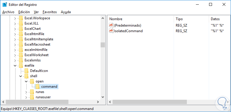

2) Editor de Registro Windows
Otra opción de corregir esto es a través del Registro.
  • Presiona Windows + R, escribes regedit y pulsas Enter para abrir Registro de Windows. Aqui tienes las formas de abrir el registro.
  • Tienes que ir a esta ruta: HKEY_CLASSES_ROOT\exefile\shell\open\command
  • Tienes que poner la key por defecto en: “%1″ %*
Cuando reinicies verás que podrás usarlo ahora sin problemas.

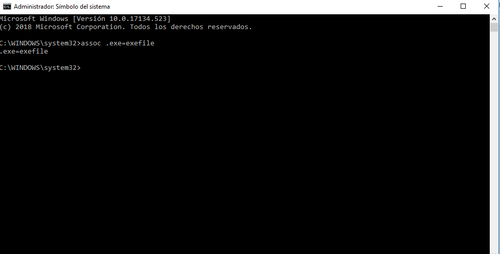

Método 1. Abrir archivos.exe en Windows:
  • Dirgete a "Símbolo de sistema" como modo administrador
  • Ahora, deberás escribir los comandos: assoc .exe=exefile
  • Selecciona "INTRO"y espera.
Con estos simples comandos, se debió haber solucionado tu problema. Compruébalo ejecutando un archivo .exe
Método 2. Editor de registro de Windows:
Si esto último no logro solventar el problema, entonces realiza él siguiente método:
  • Primero selecciona "Windows + R".
  • Te saldrá un cuadro de ejecución, donde deberás introducir la palabra “Regedit” yposteriormente darle en "Aceptar”.
  • Aparecerá el “Registro de Windows”. Aquí tienes que buscar la ruta “HKEY_CLASSES_ROOT”
  • Luego buscaras las siguientes carpetas "Exefile", "Sello", "Open" y por ultimo "Command"
  • Finalmente deberás poner el "Key por defecto" en “%1″ %"Cuando te aparezca.
  • Cierra la ventana.
  • Por último, tendrás que salir y reiniciar tu ordenador, y listo.
Cuando reinicies la PC, verás que podrás ejecutar los archivos sin ningún problema.
Tienes que estar atento de seleccionar las carpetas correctas cuando te encuentres en regedit, de lo contrario, podrías modificar otra carpeta causando otro problema.
