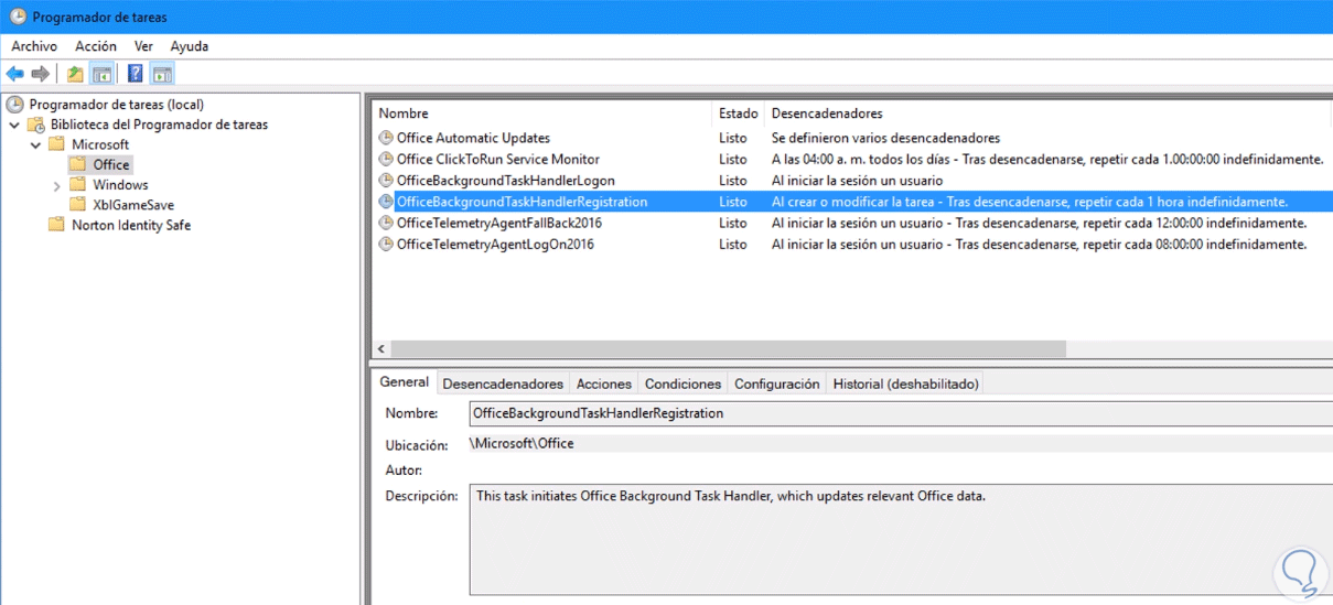

Hola, quiero preguntaros si os pasa esto de veis abrir ventana CMD simbolo de sistema de forma auto. ¿Os pasa lo mismo?
Es que lo estoy notando en sistemas Windows 10 y mucha gente me lo pregunta, la verdad que me di cuenta el otro dia que a mi también me pasa en mi ordenador. Y soy basnte cuidadoso en todas estas cosas y me extraña bastante. ¿Sabeis cual es el motivo?

Eso tiene dos razones, o bien:
1. Tenéis un virus o malware (que no creo) chequearlo con esto:
O bien,
2. Hay tareas programadas del programador de tareas Windows 10 que quieren ser ejecutadas, o lo hace solo eso o mal y salta solo esa ventana. Os dejo aquí como entrar al administrador de tareas y verificarlo allí dentro:
Espero que sea la segunda opción en vuestro caso jeje.
Publicado 05 junio 2017 - 11:21
A veces este problema puede ocurrir al instalar alguna aplicación y que te abra ciertas cosas. En este caso parece claro que puede ser o bien del sistema, o que os han metido un buen virus o malware o que tengáis algo añadido programación de tareas (esto es lo más probable porque a mi me ha pasado).
Revisar el visor de eventos para ver a esa hora que te salta, entre rápido en este visor en la sección de Aplicaciones para ver que ocurre en ese instante porque ahí te lo define si por ejemplo lanza actualizaciones de algo, o que tienes una tarea programada o cosas similares.
También revisar dentro del programador de tareas. Para ello debes abrir la aplicación del Programador de tareas.
Así detectarás de forma cómoda si existen tareas que no está funcionando bien o que deberías deshabilitar.

Gracias por todo amigos. Os confirmo que en mi caso se abría porque estaba dentro del programador de tareas.
Mirar el pantallazo, En la pestaña acciones aparece la opción CMD.exe que era lo que me saltaba.
Eliminando esta regla todo solucionado.
Gracias.

Pues mirar, por aportar también mi granito de arena en esto, deciros que no estás solos, a mi también me pasó hace unos días y tuve que buscar mucho info para eso, está claro que puede ser por alguna tarea programada... Buscando estuve revisando y andaba acojonado jajaj pero no os preocupéis porque casi seguro será por esto que os comento.
No es un virus, ni nada de eso, suele pasar a los que tengáis Microsoft Office 2016 instalado. Y todo esto es porque incluye en el programador de tareas una tarea programada el propio programa de Office. Para más datos se llama:
C:\archivos de programa\Microsoft Office\root\Office16\OfficeBackgroundTaskHandler.exe
Y sí, es posible quitarla de tu equipo sin problemas entrando al Programador de tareas Windows 10 y desde ahí busca esa tarea que tenga esa ruta y desactivala o eliminala. Eso como quieras.
Dentro del Programador de tareas veréis esto que os ha añadido Office:
En Biblioteca del administrador de tareas > Microsoft > Office
Y dentro de ahí veremos estas tareas:
  • OfficeBackgroundTaskHandlerLogon (Se inicia con cada inicio de sesión)
  • OfficeBackgroundTaskHandlerRegistration (Se inicia para actualizar)
  • OfficeTelemetryAgentFallBack2016
  • OfficeTelemetryAgentLogOn2016
Vuestra siguiente pregunta, me adelanto y os la digo... ¿Que hace esa tarea con el archivo OfficeBackgroundTaskhandler.exe que nos instala Office 2016?
Pues esta tarea es para mantener actualizado Office, la verdad me parece muy cutre que Microsoft lo haga de esta manera, pero es para poder forzar la actualización de este programa. Podéis dormir tranquilos y sin problemas porque no es nada malo.
El que quiera que lo deshabilite. Pero no es nada malo como podéis ver.

Para solucionar este error donde te aparece una ventana de comandos.
Esto ocurre por culpa de Microsoft Office. Como detalle os digo que incluso sin tener instalado Office he visto casos que le saltaba también esa ventana pero es por tener el icono preinstalado de Get Office (Obtener Office). Que también te puede estar haciendo esta aparición tan chula.
Seguir estos pasos para solucionarlo:
1. Entras al programador de tareas.
2. En la columna de la izquierda debes seleccionar la flecha de biblioteca de tareas.
3. Selecciona en la flecha Carpeta de Microsoft. Luego Office y en la columna derecha, busca la tarea OfficeBackgroundTaskHandlerRegistration que tienes que deshabilitar.
Si veis que sigue saltando es que tenéis que quitar OfficeBackgroundTaskHandlerLogon también
Con esos pasos ya podéis quitar ese pop-up de consola de comandos CMD.
