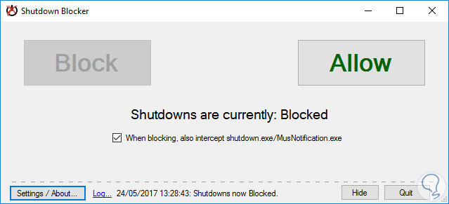

Abrimos esta aplicación. Y como veis en la imagen simplemente bloquea de forma automática el reinicio o apagado (en este ejemplo uso Windows 10). Podéis habilitar los apagados y reinicios pulsando Allow. Si pulsais en Hide, se irá cargado en segundo plano como icono en la barra de tareas.

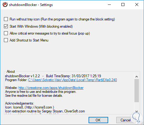

O bien si pulsáis en la opción Settings (Ajustes), entraréis aquí:
Simplemente como veis hay una opción que me gusta, que es la que he marcado: Iniciar Windows con esta aplicación iniciada y que bloquee automáticamente. Esto para que siempre se cargue cuando reinicies alguna vez. Espero que os sirva como a mi.

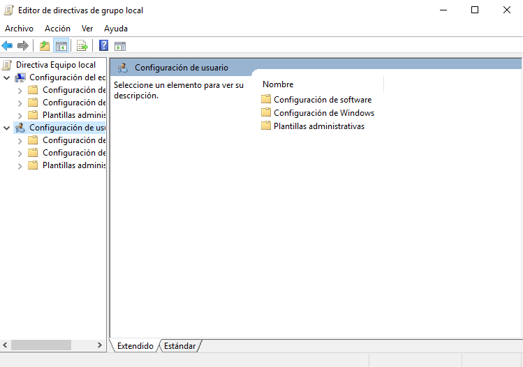

Deshabilitar las opciones de Menú inicio rápido y barra de tareas con GPO:
Esta opción es por medio del “Editor de directivas de grupo local”, y puedes acceder a él,  por medio de la ejecución del comando “gpedit.msc” desde una ventana de ejecución de comandos de Windows 10.
  • Ya en el “Editor de directivas de grupo local”, vas a proceder a desplegar diferentes opciones en el siguiente orden; “Configuración de usuario”, ya desde aquí se desplegara un menú y vas a ingresar a “Plantillas administrativas”.
  • Se abrirá una ventana con un “Menú de inicio y barra de tareas”. Desde este punto veras en la parte derecha de tu ventana se proceden a cargar todas las opciones y elementos bajo el menú.
  • Entre ese listado que se desplegó vas a buscar “Quitar y evitar el acceso a los comandos Apagar, Reiniciar, Suspender e Hibernar”, ya ubicado esto lo seleccionas dando click dos veces en él.
  • Ya aquí se te va desplegar una nueva ventana con políticas de esta configuración, es allí donde seleccionaras “Deshabilitada” y luego de esto darás click en “Aceptar” para que de esta manera guardes la nueva configuración.
  • Ya después de esto solo debes reiniciar tu sistema operativo y la nueva configuración estará habilitada.
