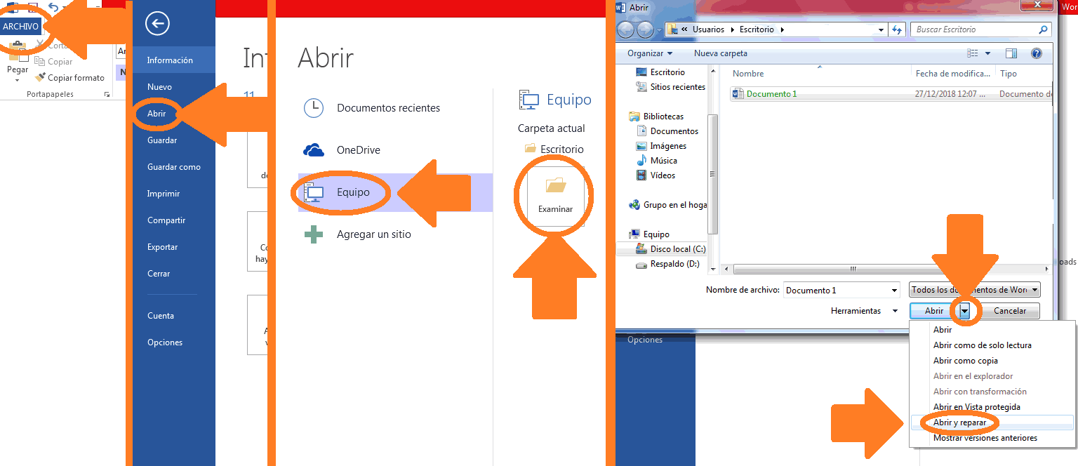

Buenas, este error se presenta cuando el archivo se encuentra dañado, aunque existen ciertas maneras de solucionarlo, incluso sin necesidad de programas externos, así que no debes preocuparte.
  • Primero tienes que identificar en que formato se encuentra guardado el archivo, en el caso de Word debería encontrarse “.doc” o “.docx”.
  • Luego, debes acceder a Word y abrir un documento nuevo, posteriormente selecciona “archivo” el cual se encuentra en la parte superior derecha de la pantalla.
  • En la nueva ventana, selecciona la opción “abrir”, que se encuentra en el menú de lado izquierdo y después “examinar”.
  • Ahora busca el archivo que está presentando este inconveniente y selecciónalo, sin que el mismo llegue a abrirse.
  • Después, en la parte inferior debes seleccionar la flecha que se encuentra al lado de “abrir” para que un nuevo menú se despliegue, en el mismo debes pulsar la opción “abrir y reparar”.
  • Cuando el archivo abra realiza todos los cambios que desees y luego vuelve a guardar el archivo.

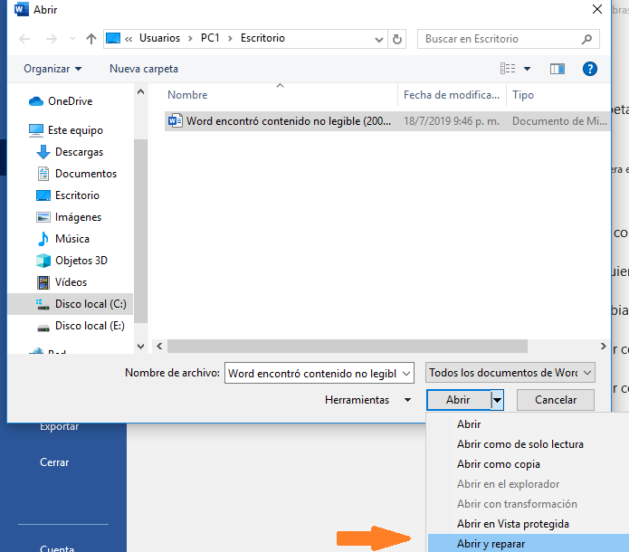

Este error no es muy común que ocurra, ya que por lo general se presenta cuando se ha generado un daño en el archivo y este daño impide que el sistema operativo pueda traducir el documento para abrirlo.
Afortunadamente, Windows ofrece soluciones para cuando se presentan este tipo de inconvenientes, a continuación te doy las indicaciones necesarias para reparar el erro:
Paso 1: Ingresa a Word y abre un documento nuevo.
Paso 2: Ahora vas a presionar sobre la opción “Archivo”
Paso 3: A continuación veras una serie de alternativas, presiona sobre “Abrir”
Paso 4: Posteriormente, observaras un apartado de nombre “Examinar” presiona sobre este.
Paso 5: Luego ubica el nombre del archivo que se encuentra presentando problemas y presionas sobre este solo para marcarlo no lo abras.
Paso 6:  Dirígete a la parte inferior de la pantalla y presiona en la flechita que aparece al lado de la opción abrir, vas a ver una lista de opciones presionas en “Abrir y reparar”
De manera automática deberían resolverse los problemas que impiden que el archivo se abra de manera correcta, te recomiendo que al abrir el archivo guardes una copia con otro nombre, de manera tal que si se presenta algún nuevo inconveniente tengas ya una copia de seguridad.
