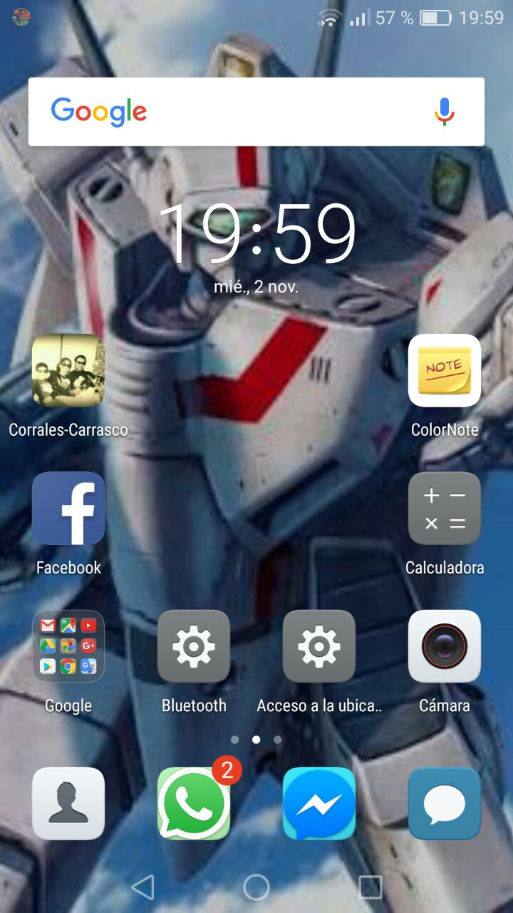

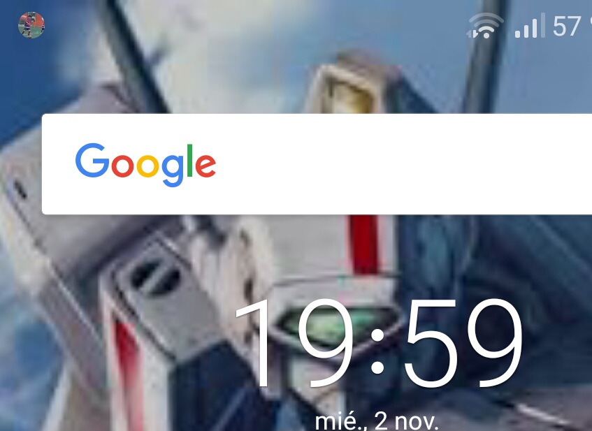

Publicado 03 noviembre 2016 - 03:04
En vez de aparecer el icono normal de Whatsapp me aparece la imagen del perfil de quien me envía el mje.
Sólo cuando hay más de dos personas que me Han escrito puedo ver el icono normal de Whatsapp.
