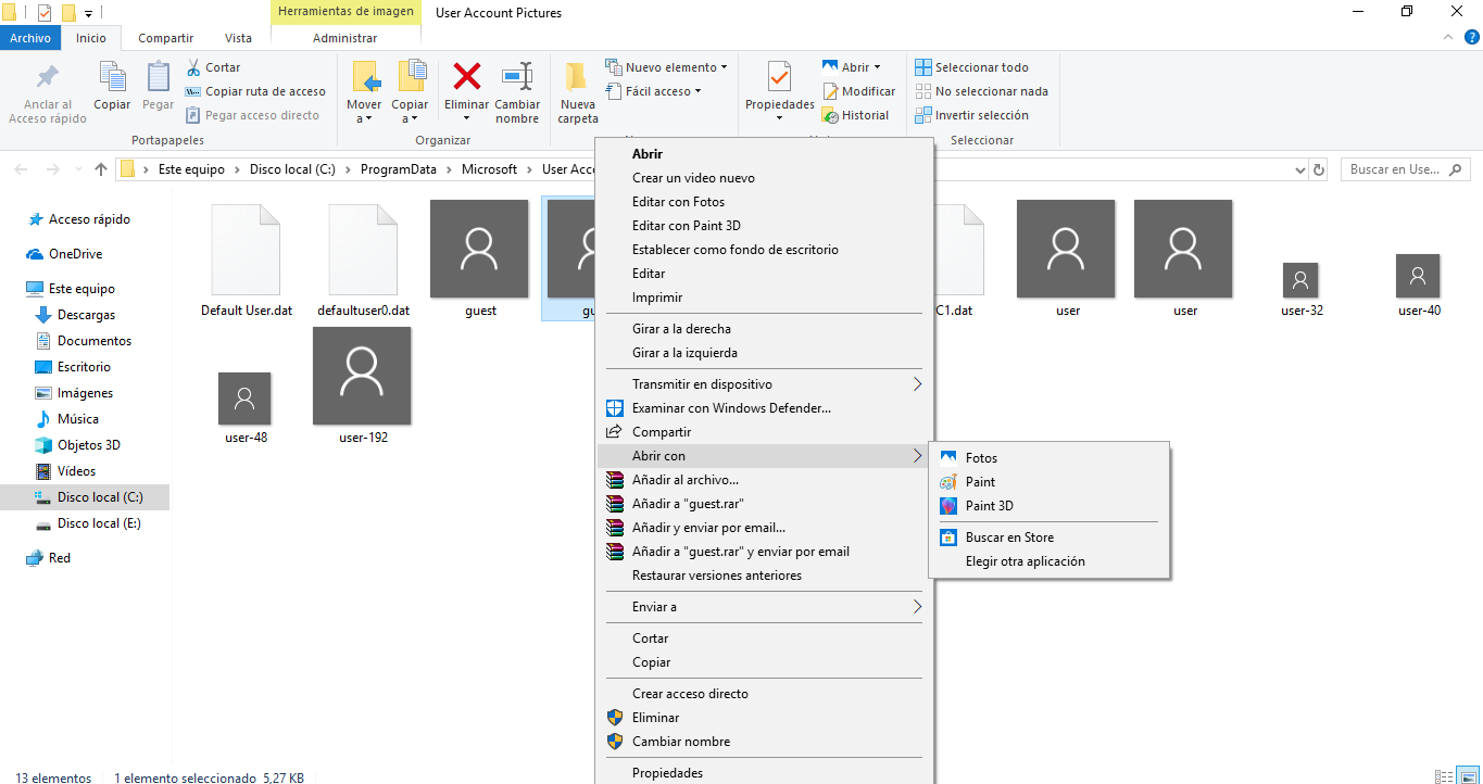

Si deseas modificar la imagen que tiene por defecto tu usuario de Windows 10, solo hace falta que hagas algunas configuraciones sencillas. Te explicaré paso a paso para que puedas llegar a ellas sin que te compliques mucho.
Modificar imagen por defecto de usuario en Windows 10 con herramienta Ejecutar:
Lo que haremos con este método es que llegaremos a la ruta del sitio en donde son guardadas las imágenes en Windows 10 para poder modificarlo. Esto lo harás de la siguiente manera:
  • Deberás abrir la herramienta “Ejecutar” de Windows 10, tienes dos formas de hacerlo:
Accediendo al Inicio con la tecla Windows o desde el ícono de la pantalla. Dentro de la barra de búsquedas deberás escribir “Ejecutar”.
Realizando la combinación de teclas que corresponde con la tecla Windows + R.
  • Cuando hayas accedido a la herramienta, entonces deberás colocar lo siguiente en el recuadro que aparece a rellenar “%ProgramData%\Microsoft\User Account Pictures” (pero sin las comillas).
  • A continuación, el sistema te dirigirá a esa ruta en donde podrás ver varias imágenes que estarán en formatos diferentes, entre los cuales tendrás PNG y BMP. Todas estas van a corresponder con las imágenes de usuario que tiene por defecto el sistema operativo.
  • Seguidamente, deberás abrir cualquier editor de imágenes que tengas la imagen que vayas a querer colocar de usuario.
  • Deberás crearla con el mismo tamaño y el nombre que tiene la siguiente ruta:
Guest.bmp – 448 x 448 pixels.
Guest.png – 448 x 448 píxeles.
User.bmp – 448 x 448 pixel.
User.png – 448 x 448 pixel.
User-32.png – 32 x 32 pixel.
User-40.png – 40 x 40 pixel.
User-48.png – 48 x 48 pixel.
User.192.png – 192 x 192 pixel.
  • Cuando hayas tenido todas las imágenes configuradas de esa manera con la foto que vayas a utilizar ahora para tu usuario, deberás copiar y pegar la misma ruta que te di anteriormente. Esto deberás sustituirlas por las que están por defecto.
  • En el caso de que vayas a querer realizar alguna copia de seguridad de esas imágenes por defecto del sistema operativo, te recomiendo que las copies y pegues en cualquier otra ruta de tu computadora. De esta manera, podrás recuperarlas cuando quieras.
  • Y listo, ya se habrá cambiado satisfactoriamente la imagen por defecto que tenía tu usuario de Windows 10.
