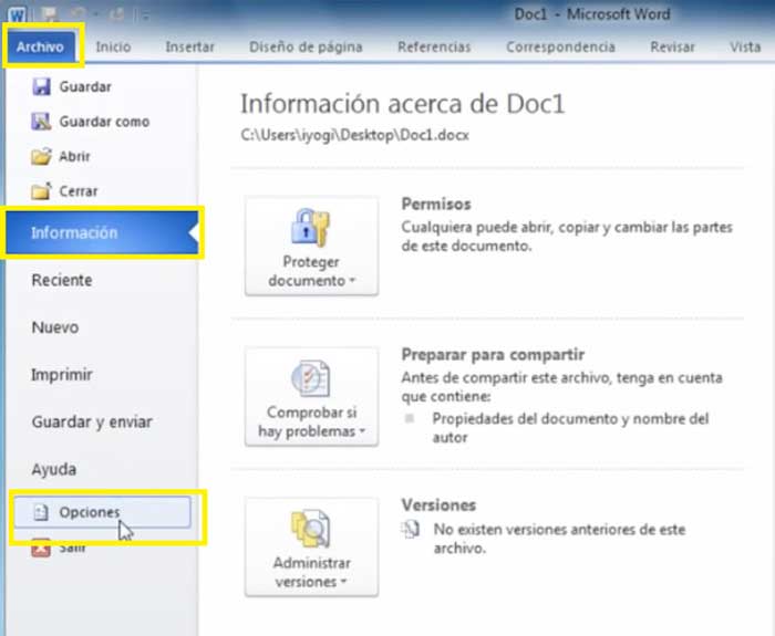

1ª Paso
Lo primero que tienes que hacer es entrar en Word y seleccionar:
  • Archivo
  • Información
  • Opciones

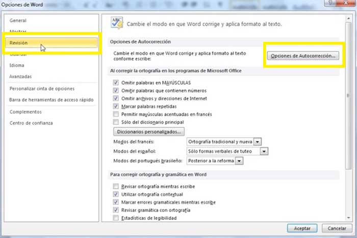

2º Paso
Ahora tienes que seleccionar en el lateral la opción de “Opciones de autocorrección” desde la pestaña de “Revisión”

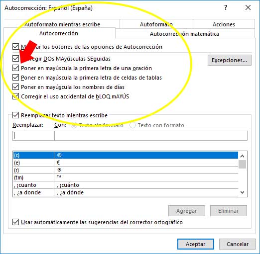

3º Paso
Ahora vas a ver una serie de opciones que puedes ir configurando en función de aquello que te interese. En este caso tienes que seleccionar la casilla de “Poner mayúscula la primera letra de una oración”
Una vez que hayas activado esto, verás como a partir de ahora cada vez que comiences en Word una oración, la mayúscula se pone por defecto al inicio.

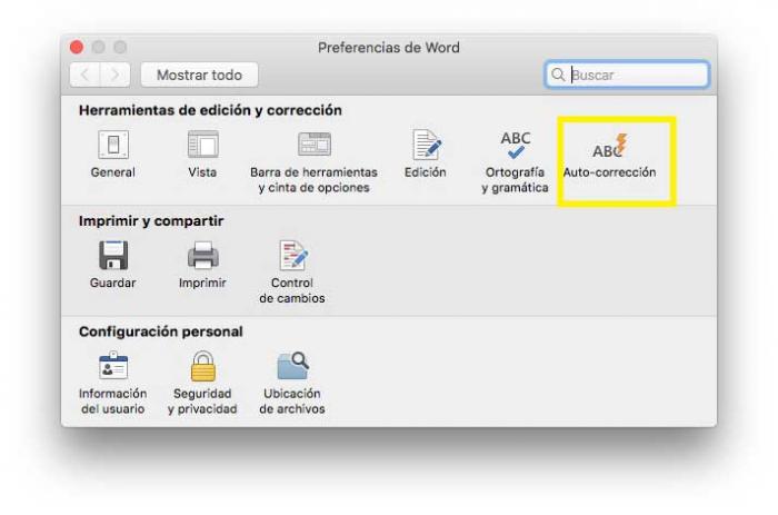

1ª Paso
Lo primero que tienes que hacer en el caso de que trabajes con Word de Mac es entrar en las preferencias desde el menú superior. Una vez que te encuentras en las preferencias de Word, tienes que seleccionar la opción de “Autocorrección”.

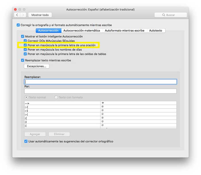

2º Paso
Una vez aquí, vas a ver un montón de opciones. Tienes que seleccionar “Poner mayúscula la primera letra de una oración”
De este modo vas a saber cómo configurar esta opción en Word tanto de Windows como de Mac.

  • En la ficha Autocorrección, activa o desactiva cualquiera de estas casillas:
  • Corregir DOs MAyúsculas SEguidas
  • Poner en mayúscula la primera letra de una oración
  • Poner en mayúscula los nombres de días
  • Corregir el uso accidental de bLOQ MAYÚS
  • Poner en mayúscula la primera letra de las celdas de las tablas

1ª Paso
  • Archivo
  • Información
  • Opciones
2º Paso

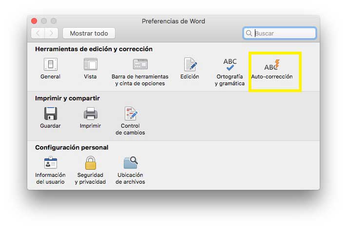

Me he imaginado que el sistema operativo que tienes es Windows, pero si es Mac te dejo los pasos aquí también por si acaso. La versión que voy a utilizar es Word 2016 pero en la versión 2010 es prácticamente igual.
WORD 2010 MAC
1ª Paso

2º Paso

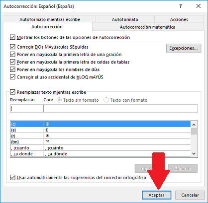

Publicado 05 enero 2019 - 06:44
Word tiene montones de herramientas que hacen nuestra vida mucho más sencilla a la hora de realizar trabajos dentro del programa. Una de las facilidades que tenemos es la utilización de autocorrección.
¿Para qué sirve esto? Bueno, básicamente esto nos va a ayudar como lo haría el auto corrector de los dispositivos móviles. Nos realizará las correcciones de forma automática cuando lo ameriten y una de las mejores cosas es que puede colocar las mayúsculas de forma instantánea cada vez que coloques un punto. Sin embargo, si quieres deshacer esta última acción, realiza estos procedimientos:

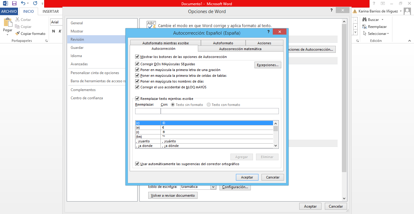

Paso 1: Accede a la configuración de Autocorrección de Word 2010
El procedimiento para acceder a los ajustes de autocorrección es exactamente el mismo para Word 2010 y las versiones posteriores a esta. Solo debes seguir la siguiente ruta:
  • Abre el Word en tu computadora.
  • Accede a la pestaña superior que dice “Archivo”, se encuentra de primero.
  • Dentro de esta, debes darle clic en la parte inferior donde dice “Opciones”.
  • Allí deberás irte hacia el apartado que corresponde con “Corrección” o también puede aparecer como “Revisión”.
  • En este es donde nos saldrá las “Opciones de Autocorrección” en un botón. Debes acceder a esta. Te aparecerá como en la imagen que te coloco.
Paso 2: Configuración de Autocorrección de Word Online
Si estás usando el Word Online en tu computadora, también tienes la opción de acceder a la configuración de autocorrección. Para esto, solo debes hacer lo siguiente:
  • Ve a la pestaña que dice “Revisar”.
  • Dentro de esta, deberás dirigirte hacia donde aparece “Ortografía y gramática” y darle clic a la flechita que aparece a un lado.
  • Se abrirá el menú desplegable en donde te aparecerá la opción correspondiente con “Opciones de Autocorrección”. Ahí es donde debes acceder.
Paso 3: Colocar mayúsculas de forma automática cuando coloques un punto
Ahora que has aprendido a cómo acceder a las configuraciones de autocorrección, para poder tener de forma automática la corrección de las mayúsculas y minúsculas, debes estar pendiente de las casillas que te salen en las opciones.
Te deberán aparecer las siguientes:
  • Mostrar los botones de las opciones de Autocorrección (esto es importante que lo tengas marcado para que te salgan todas las alternativas siguientes).
  • Corregir Dos Mayúsculas Seguidas. (En este tendrás la oportunidad de configurar algunas “Excepciones”).
  • Poner en mayúscula la primera letra de una oración (esta es la que estabas solicitando. Cada vez que coloques un punto o inicies una oración, se colocará la mayúscula antes).
  • Poner en mayúscula la primera letra de celdas de tablas (esto puedes colocarlo como opcional, en el caso de que vayas a realizar tablas en Word y así te corrija directamente con el inicio en mayúscula).
  • Poner en mayúsculas los nombres de días (esto es muy útil también para que lo tengas activado en tu Word 2010).
  • Corregir el uso accidental de Bloq Mayus (esto es muy necesario, yo lo tengo activado. Es para que cuando actives sin querer la tecla de Bloq Mayús en tu teclado, no te suceda el error común de combinar minúsculas y mayúsculas donde no deberías estar).
Para aplicar estos ajustes solo debes darle en “Aceptar” y listo. ¡Ojalá que te sirva!

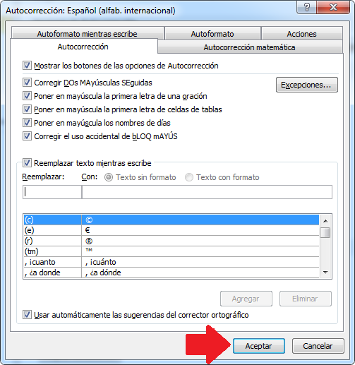

Publicado 08 julio 2019 - 21:44
A pesar de que no especificaste que sistema operativo utilizas, voy a mencionarte el procedimiento que debes ejecutar para Windows, el cual posee esta herramienta como predeterminada:
  • Primero debes entrar en un documento de Word 2010.
  • Acto seguido presiona “Archivo” en la parte de arriba a la izquierda de la pantalla.
  • Después cuando se te muestre la nueva descripción, ve a “Información”.
  • Una vez hecho esto, accede a la alternativa “Opciones” que se encontrara en la parte inferior.
  • Como veras se te abrirá un cuadro emergente, en el cual debes presionar sobre la sección de “Revisión”.
  • Luego, tienes que ir a “Opciones de autocorrección” y hacer click sobre el botón de “Opciones de autocorrección”.
  • Finalmente entraras en una nueva ventana, en la cual tendrás que ir al apartado de “Autocorrección” y hacer click sobre la casilla que deseas habilitar para que se coloque la letra en mayúscula.
A pesar de ello, si no deseas colocar la mayúscula con ciertas palabras o signos, entonces tienes que hacer click en el botón de “Excepciones” que está en la parte derecha de este menú y configurarlo.
  • Por ultimo presiona en “Aceptar” sobre ambos menús, y listo el sistema ajustara las acciones que hayas especificado.

Seguidamente tienes que ir a la parte de “Opciones” que se encuentra de última en la lista de alternativas de la sección izquierda. Una vez hayas hecho eso, te aparecerá un menú donde tienes que ir a la parte de “Revisión” y hacer click en el apartado de “Opciones de autocorrección” (Que se encuentra de primero).
Como veras se te abrirá otro menú, en el tienes que hacer click sobre la alternativa que dice “Poner en mayúscula la primera letra de una oración” y seguidamente presionar en la opción de “Aceptar” que se encuentra en la sección inferior del menú.
