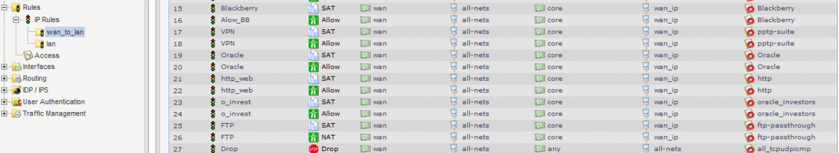

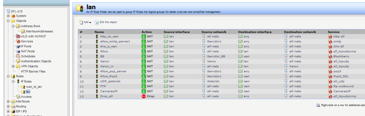

Hola Nico,
primero de todo bienvenido ;)
Vas a tener suerte porque tengo un firewall exacto al tuyo "DFL210 Dlink Firewall" , y no es que sea muy complicado pero es un poco lioso al principio.
Te cuento:
Tienes que crear 2 carpetas (esto es opcional pero lo recomiendo para tenerlo ordenado) Una sería NAT o Lan (Pondrás las reglas de dentro hacia fuera de la LAN) y otra que yo llamo WAN (Para las reglas de permiso o denegación desde fuera hacia dentro de tu red.)
Como una imagen vale más que mil palabras te pongo un pantallazo de la configuración como funciona tanto NAT como SAT.
Cualquier duda comenta por aquí...
Publicado 25 septiembre 2012 - 19:37
Muchas GRACIAS Turiel y sobre todo Sergio !!!! Era la explicación perfecta que me has dado, los pantallos son una mina... el error era que no hacia NAT directo... Puntazo de rep. muy bien ganado si señor.
