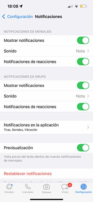

Para ello entra en
- Configuracion
- Notificaciones
Puedes probar a restablecer las notificaciones y volver a activarlas de nuevo a ver si funciona

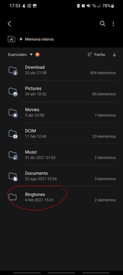

Hola!!
Una opción es que envíes el tono de llamada que quieres configurar como un archivo MP3 o como uno tipo OGG desde tu WhatsApp principal al secundario. Después en el WhatsApp secundario tienes que guardar ese tono de llamadas en la carpeta “Ringtones”. Otra opción más fácil es buscar la canción en internet y bajarla a tu móvil en formato MP3 por ejemplo.
Pero vamos que después de buscar y buscar he encontrado la solución para ello y te la dejo por aquí probada en mi Samsung:
- Consigue el tono de WhatsApp que quieras, ya sea vía internet, copiando desde PC, por email…

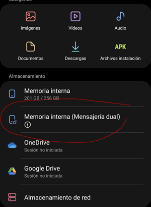

- Ahora abre la app de “Mis archivos” que traen los móviles Samsung

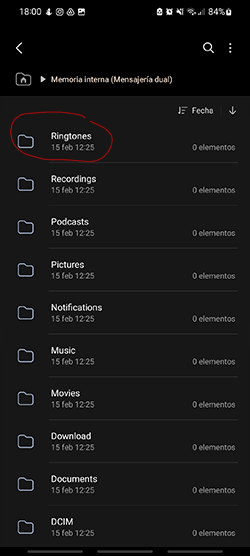

- Verás que tienes creado un apartado que se llama “Memoria interna (Mensajería dual)”. Entra aquí
- Verás que aquí tienes diferentes categorías creadas referentes a esta mensajería dual. Bien pues nos interesa la opción de “Ringtones” que aparece ya que aquí tendrás que meter las canciones o tonos que quieras poner de WhatsApp en esa segunda cuenta

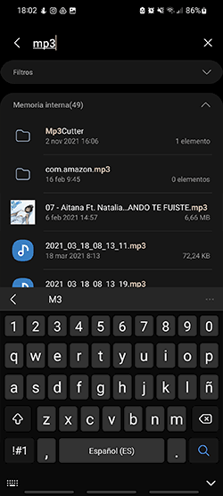

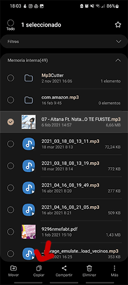

- Una opción fácil para mover o copiar esos tonos a esta carpeta es que desde ese gestor de “Mis archivos” busques con la lupa directamente el archivo de sonido o audio.

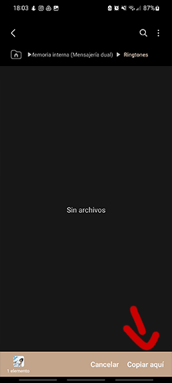

- Ahora mantienes presionado el archivo y le das a “Copiar”
- Vuelve a la ruta de “Mensajería dual – Ringtones”
- Pulsa en la opción que te pone “Copiar aquí”
Ya tendrás la canción, sonido o tono que quieras y te aparecerá en tu segunda cuenta de WhatsApp

Buenas
Parece que ese es un problema que lo han tenido varias personas, pero te dejo una solución a ver si a ti te funciona.
Lo que tienes que hacer es acceder a los archivos de tu teléfono para que puedas configurarlo y de este modo que se configure para WhatsApp.
Lo primero que tienes que hacer es entrar en la app de archivos que tiene de por si tu teléfono.
Hay una carpeta que se llama “Memoria interna (Mensajería dual)”. Tienes que entrar en este apartado.
Aquí veras que hay varias categorías para la mensajería dual. En la opción que pone "Ringtones" vas a tener que poner las canciones que dices que quieres poner como tono de WhatsApp en tu teléfono en la cuenta que no aparece.
Para que puedas mover estos tonos a esta carpeta, tienes que entrar en Mis archivos” y busques con la lupa el archivo de sonido o audio.
Lo que tienes que hacer es mantener presionado el archivo y le das a “Copiar”
Vuelve a la ruta de “Mensajería dual – Ringtones” y pulsa en la opción que te pone “Copiar aquí”
Ahora que ya has realizado este proceso, ya tendrás los tonos que quieres para poder poner en WhatsApp esto y que puedes elegir aquel sonido que quieras.
Espero que esto sea de ayuda y puedas solucionar el problema que comentas.
