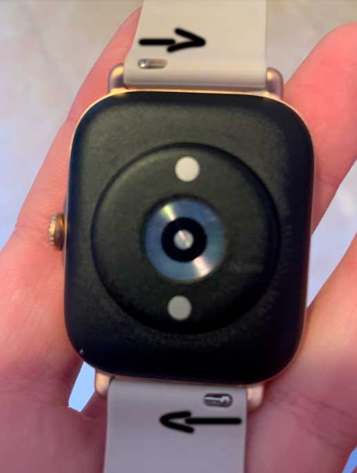

Hola a todos, quisiera saber cómo puedo cambiar la correa del Amazfit GTS 3 ya que la he quitado pero ahora no me apaño para ponerla. Nose por qué pero no consigo encajarla.

Tengo entendido que esta clase de relojes tiene correas intercambiables. En el caso de este modelo lo que trae es una palanquita, que hay que arrastrar hacia atrás y de este modo puedes sacar la correa antigua y colocar una nueva correa.

Exactamente el procedimiento es el mismo que explica el vídeo del reloj Samsung. Aunque este es un reloj de la marca Xiaomi, tiene el mismo método para intercambiar las correas que el reloj de Samsung.
Para sacar la correa, solo tienes que dar la vuelta al reloj y en el reverso vas a encontrar dos pestañas plateadas. Debemos tirar de la palanquita hacia atrás y podemos sacar la correa.
Para volver a colocarla, el proceso es el mismo. Colocamos la nueva correa en el hueco mientras tiramos hacia atrás de la palanquita para poderlo colocar. De este modo podremos colocar la nueva correa en el reloj.
