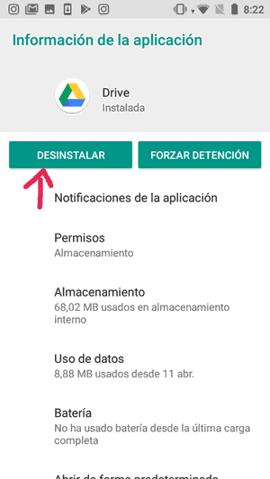

La primera es mantener presionado el icono de la app que quieres desinstalar del teléfono. Verás que aparece una ventanita emergente. En este caso tienes que seleccionar el icono de la "I".
Verás que apareces en una nueva ventana. Desde aquí tendrás la opción de desinstalarla.

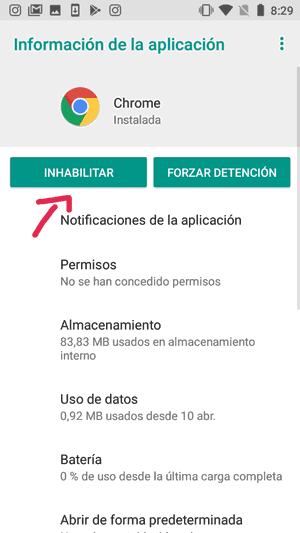

Es posible que no veas esta opción y únicamente puedas "Inhabilitar". En este caso significa que esa aplicación no se puede desinstalar del terminal.
