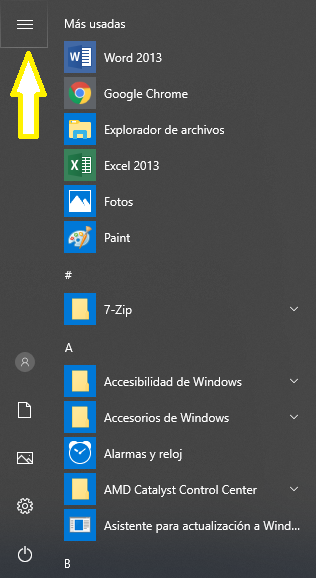

- A continuación debes esperar unos segundos y cierras la pantalla de CMD, dirígete al icono de Inicio de Windows al hacer clic se desplegara un directorio de alternativas, ve a la parte superior izquierda donde veras un icono de tres líneas horizontales pulsa allí.
- Se observara el usuario, Ahora, debes presionar en “Administrador”
