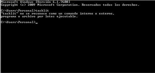

  • Se abrirá la ventana de fondo negro, a continuación, debes introducir el comando “tasklist”.
  • Presiona Intro o “Enter” en tu teclado.
  • Se visualizará un listado con todas las tareas que se encuentran en ejecución, además de los números PID.
