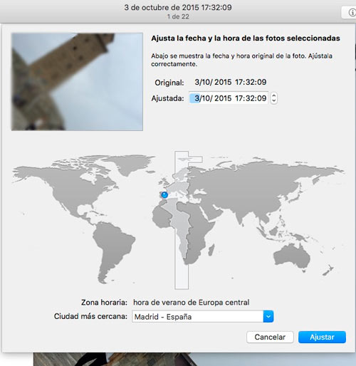

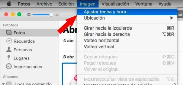

Para cambiar los datos de fecha y hora de una foto en Mac haz lo siguiente:
- Tienes que abrir primero una foto en Mac
- Ahora debes ir al menú de “Imagen”
- Dentro del menú imagen selecciona la opción de “Ajustar fecha y hora”
La fecha de una fotografía en Mac se puede cambiar por medio de la barra de menú que se te mostrara en la parte superior de tu pantalla, sin embargo, a continuación te indicare igualmente el procedimiento de forma detallada que debes hacer para lograr modificarla:
- Dirigete a la aplicación de “Fotos” donde se localiza la imagen que deseas cambiar.
- Después ábrela presionando sobre ella.
- Ante esto la fotografía se maximizara y arriba de tu pantalla se mostrara un menú de opciones donde debes oprimir “Imagen”.
- Luego debes hacer click en donde dice “Fecha y hora”.
- Posteriormente se te mostrara un menú emergente, en donde tienes que ir a la pestaña de “Ajustada” y configurar la fecha y hora que desees (En la parte superior de esta se mostrara la original de forma predeterminada).
- Finalmente solo tienes que hacer click en “Ajustar” abajo a la derecha de tu pantalla y la imagen procederá a modificar su información.

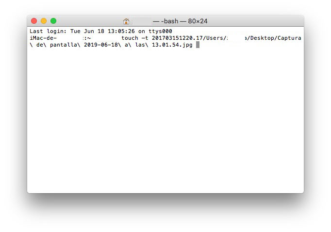

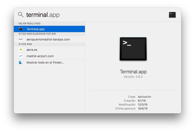

1-Cambiar fecha de creación de foto en Mac con terminal
Para cambiar la fecha de un archivo de foto en Mac debes hacer lo siguiente.
- Primero tienes que encontrar el archivo de foto o documento al que quieres cambiar la fecha en el Finder.
- Ahora abre la terminal de tu Mac, puedes usar el Finder para encontrarlo.
- Ahora tienes que escribir el siguiente comando dentro de la terminal:
touch –t YYYYMMDDhhmm.ss
- Aquí tienes que cambiar:
YYYY por los dígitos del año
MM por los dígitos del mes
Hh por los dígitos de la hora en formato de 24 horas
Mm por los dígitos de minutos
.ss por los dígitos de los segundos
- No presiones Enter y ahora arrastra el archivo a la terminal. Se cambiará la fecha de la foto

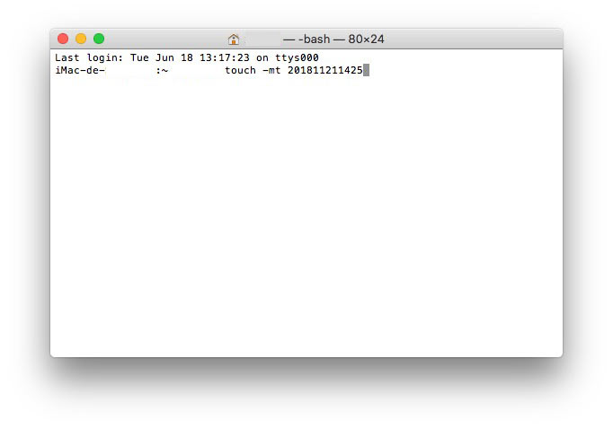

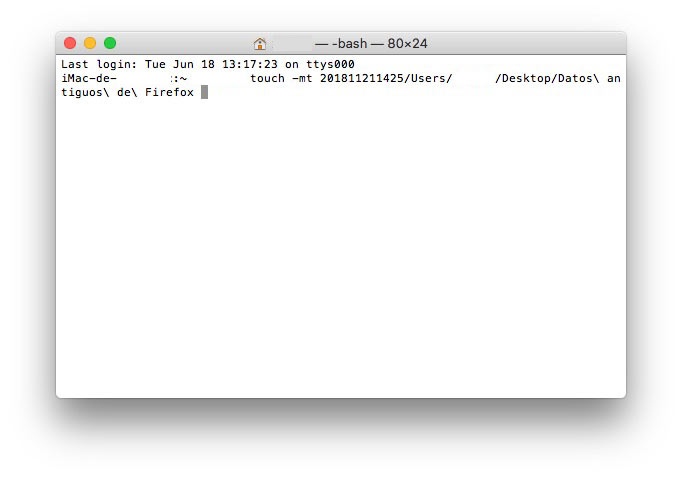

2-Cambiar fecha de modificación de foto en Mac con terminal
- Abre la Terminal de Mac desde tu Finder
- Ahora escribe el siguiente comando reemplazando el código de horas como te he dicho antes:
toque -mt AAAAMMDDhhmm
- Ahora arrastra el archivo de foto que quieres modificar a la terminal.

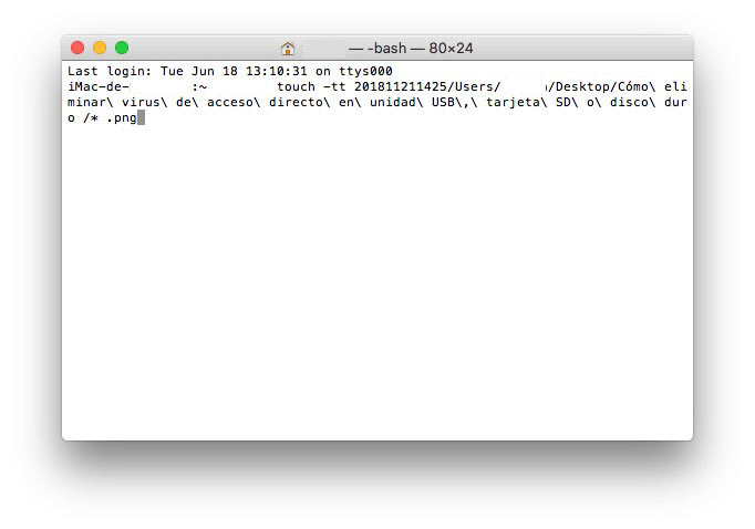

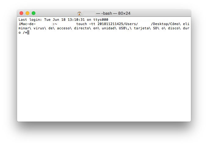

3-Cambiar fecha de modificación de varias fotos por lotes en Mac con terminal
- Ahora escribe el siguiente código reemplazando las letras como hemos visto antes:
touch -tt AAAAMMDDhhmm
- Ahora busca la carpeta con los archivos que quieres modificar a la terminal y suéltala. Añade /* al final de la ruta
- Si solo quieres que se aplique a una extensión concreta de foto puedes poner un /* al final del comando más la extensión, por ejemplo, /*png
touch -tt AAAAMMDDhhmm /*.png
5-Como cambiar fecha de una foto desde Menú en Mac
- Abre la aplicación de Fotos y elige la imagen o imágenes que quieres modificar en fecha y hora. Ahora desde el menú superior elige Imagen- Ajustar fecha y hora
- Ahora ajusta los datos de fecha y hora que quieras configurar.
