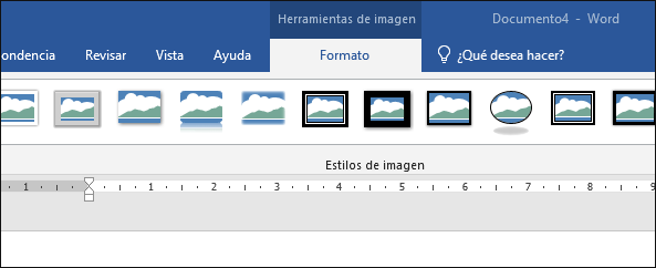

Word deja editar las imágenes sin necesidad de otros programas. Puedes agregarle efectos y demás, hay un efecto parecido al efecto de relieve que es así:
  • Pon la imagen en tu Word. Pincha sobre ella y ve al menú que te aparecerá con el nombre de Formato.

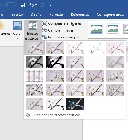

  • Ve a las opción de “Efectos artísticos”. Pincha y selecciona el que más se te parezca al efecto relieve. El cemento podría valer.
  • Ahora tu imagen ya tiene efecto de relieve

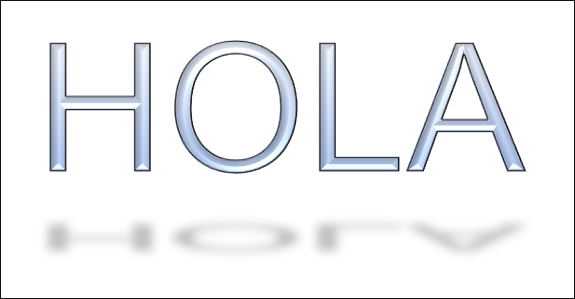

Poner efecto relieve en texto Word
Para crear un efecto relieve en el texto con Word haremos lo siguientes:

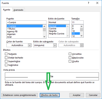

  • Escribe tu texto en la fuente que quieras aunque te recomiendo alguna de tipografía gruesa como Arial Black. Después pulsa botón derecho en el texto y elige “Fuente”.

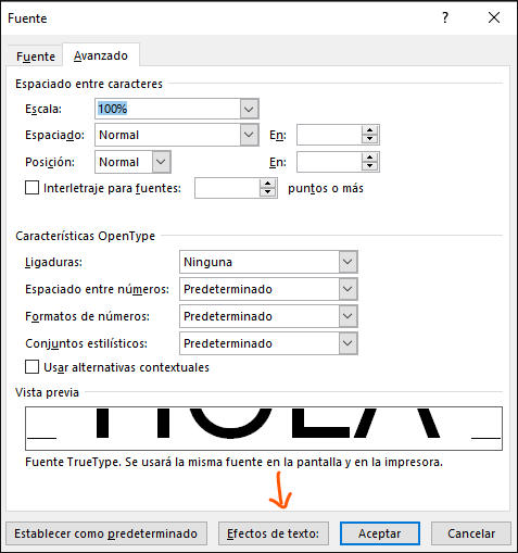

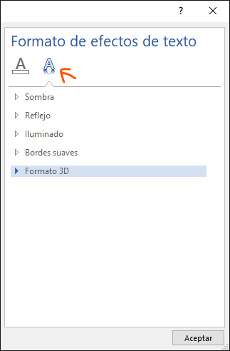

  • Ahora elige Efectos de texto
  • Ahora pulsa en la A que corresponde a Efectos de texto

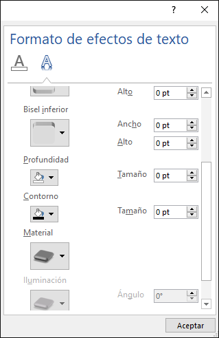

  • Elige formato 3D y modifica sus propiedades para que tenga efecto relieve.
  • Puedes ir modificando propiedades como la Sombra, Relleno o Reflejo para personalizar tu texto.

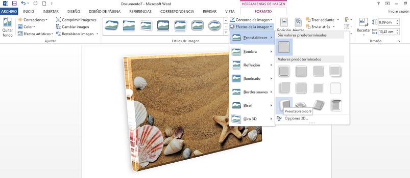

Microsoft se ha esmerado por mantener siempre las últimas innovaciones en sus productos, el Word 2016 no fue la excepción y ese año se creó una herramienta que permite adicionar nuevos elementos a imágenes y textos, lo más resaltante es que no necesitas realizar una descarga de una herramienta externa.
Como poner efecto relieve en imágenes de Word 2016 2019
Word ofrece una característica que consiste en la edición de imágenes de manera directa, así mismo, puedes agregar un efecto relieve, solo debes seguir los siguientes pasos que te explico a continuación:
Efecto relieve en fotos
  • En la herramienta Word, coloca la imagen que deseas editar con efecto relieve.

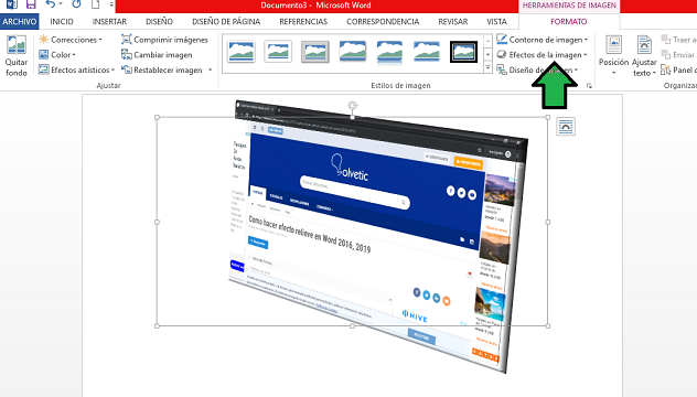

  • Presiona sobre la imagen y de manera inmediata se muestra un directorio donde observaras varias alternativas, escoge la que lleva por nombre “Formato”
  • A continuación, dirígete a una ventana emergente que muestra una lista de apartados pulsa sobre “Efectos de la imagen”
  • Ahora se abrirá un sub menu que muestra varios tipos de efectos que puedes escoger, te recomiendo la opción “3D”
  • Posteriormente, la imagen seleccionada tendrá un efecto relieve.

  • A continuación presiona el botón derecho del mouse y escoge la alternativa “Fuente”
  • Posteriormente,  en la parte inferior de la pantalla se muestra la sección “Efectos de textos” presiona allí.
  • Ahora se abrirá una ventana emergente que dice “Formato de efectos de texto” aquí presiona en la ( A ) que aparece a la derecha y se mostraran de inmediato una lista de opciones, escoge aquella que desees adicionarle al texto.
  • Finalmente presiona en la parte inferior derecha de la pantalla donde dice “Aceptar”, listo ahora el texto también tiene efecto relieve.

  • Elige la imagen en la que desee impartir cambios o realizar efectos.
  • En el grupo llamado "Estilos de imágenes" vas a entrar en la pestaña de formatos.
  • Una vez allí buscaras una opción que tenga escrito "Herramientas de imagen".
  • Luego,  aquí vas a darle clic a la alternativa "Efectos de imagen".
  • Con el puntero del ratón vas a pararte arriba de uno de los efectos que puedes agregarle a la imagen (escoge el que desees, además de relieve hay muchos efectos).
  • Posteriormente, podrás ver como se despliega un menú de opciones de cómo puedes aplicar el efecto en la imagen y los diferentes métodos, todo esto gracias a que se va a mostrar una vista previa de cómo quedara el efecto agregado a la imagen.
  • Para finalizar, Si se estás segura de que deseas ese efecto que seleccionaste, solo va a darle clic y listo.

Posteriormente se abrirán varias alternativas donde vas a pulsar sobre “Efectos artísticos”
Paso 3
Veras ahora una serie de efectos pulsa sobre aquel que deseas incorporar, ahora la imagen que anteriormente colocaste automáticamente tendrá el efecto relieve.

Escribe el texto que deseas en tu Word y posteriormente pulsa el clic derecho del mouse hasta que se muestre una ventana con varias alternativas y presiona sobre “Fuente”
Paso 2
A continuación se abrirá una ventana emergente donde vas a observar las alternativas de edición y en la parte inferior de la pantalla esta la opción “Efectos de texto” pulsa allí

Se observara ahora una ventana que dice Formato de efecto de texto, solo debes presiona la opción “Formato 3D” y luego en “Aceptar”.
Paso 4
Se muestran los formatos escoge el que desees y presiona en “Aceptar”
