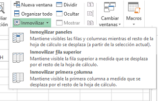

Yo que tú para inmovilizar las celdas seguiría usando F4 porque es lo más rápido. Para inmovilizar columnas o filas haz lo siguiente:
  • Ve a Vista – Ventana – Movilizar paneles
Ahí selecciona la opción que prefieras pudiendo elegir entre:
  • Inmovilizar paneles
  • Inmovilizar fila superior
  • Inmovilizar primera columna

Aunque no lo creas si existe una forma de fijar una celda en Excel sin tener que utilizar la tecla F4, de hecho, hay tres métodos para ello, dos que sirven para hacerlo por medio de la configuración de Excel y otro que es para lograrlo de forma individual en cada celda.
En el primer caso, el cual es configurar el Excel para fijar las celdas, tienes que realizar los siguientes pasos:
  • Dirígete a un nuevo libro de Excel.
  • Una vez que te encuentres dentro del mismo, tienes que oprimir la opción de “Vista”, está la encontraras en la parte superior en las secciones de office.
  • Luego, entra al apartado de “Ventana” y como veras aquí se encontrara una opción denominada “Movilizar paneles” a la cual debes darle click.
  • Al hacerlo, se te mostrara un cuadro de tres opciones, las cuales son:
  1. Inmovilizar paneles: La cual permite mantener fijas las filas y columnas mientras que todas las demás celdas se desplazan.
  2. Inmovilizar fila superior: Esta logra mantener fija la fila superior cuando se desplazan las demás celdas en el libro de Excel.
  3. Inmovilizar primera columna: Dicha opción permite mantener la primera columna fija cuando las demás celdas se desplazan en la hoja.
Solo escoge la que mejor se adecue a tus necesidades y listo.

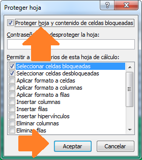

Sin embargo, otro método un poco más extenso para realizar esta función es ejecutando la función de “Proteger hoja”, esto lo haces de la siguiente manera:
  • Como primer paso, procede a entrar a la hoja de Excel a la cual le deseas fijar las celdas.
  • Una vez ahí, dirígete a la parte de “Revisar” que se encontrara en la parte superior dentro de los apartados e office.
  • Como veras, aquí habrá una opción que dice “Proteger hoja” debes presionar sobre ella.
  • A continuación, te aparecerá un menú emergente, en este mismo debes oprimir en la casilla de “Proteger hoja y contenido de celdas bloqueadas” la cual se encontrara en la parte superior de este menú.
  • Luego oprime en “Aceptar” y listo, ya tus celdas estarán bloqueadas.
Debes saber que si deseas deshabilitar esta función, entonces solo tienes que entrar nuevamente a “Revisar” y ahí darle click en “Desproteger hoja”y ya podrás modificar las celdas sin problema.
