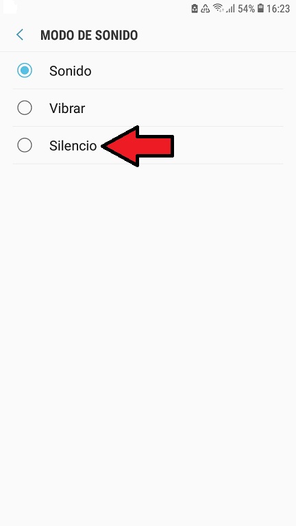

Lo cierto es que no puedes desactivar el sonido de la cámara que te ofrece WhatsApp, ya que esta característica viene predeterminada en la plataforma para que se produzca al momento de capturar una imagen.
No obstante, si necesitas obligatoriamente que no se produzca el sonido, tienes esta opción:
  1. Como primer paso tienes que deslizar la barra de notificaciones hacia abajo.
  2. A continuación seleccionael icono de herramienta que ahí aparece.
  3. Ante esto, accederás a los ajustes de tu dispositivo, aquí tienes que seleccionar la opción de “Sonido y vibración”.
  4. A continuación haz click en la primera alternativa que te aparecerá, la cual lleva el nombre de “Modo de sonido”.
  5. Para concluir, debes escoger el botón de “Silencio” y listo.
Ahora ya no te sonara el teléfono al momento de que accedas a la cámara de la plataforma, no obstante esta opción será momentánea.
