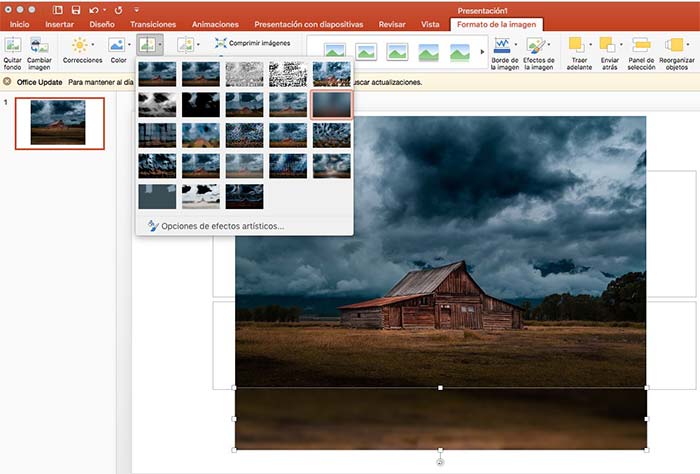

Si lo que quieres hacer es que parezca que la imagen se está reflejando en el agua, lo que debes hacer es cortar y copiar la imagen y darle este efecto. En este vídeo lo puedes ver.
Publicado 09 abril 2019 - 18:24
El efecto de agua la verdad es que se ve bastante mejor en Photoshop porque es bastante más completo y queda mucho mejor. Te pongo el vídeo por si te interesa saber cómo hacerlo.
Si aún sigues queriendo hacerlo en powerpoint, te pongo los pasos de manera sencilla para que puedas probar a hacerlo.

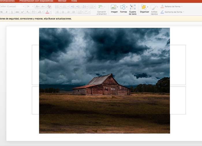

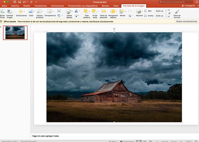

  • Lo primero que tienes que hacer es poner la imagen en la presentación de powerpoint
  • Ahora debes recortar el trozo de imagen que quieres que parezca un reflejo
  • Lo siguiente que debes hacer es coger el trozo que has recortado y girarlo en 180 grados.
  • Lo tienes que pegar en la parte inferior
Ahora debes añadir el efecto desenfoque para conseguir que parezca agua.
Como puedes ver esto es muy sencillo de hacer, pero poco profesional. Espero que te animes a probar con Photoshop o si quieres hacerlo desde powerpoint que te haya servido esta idea.

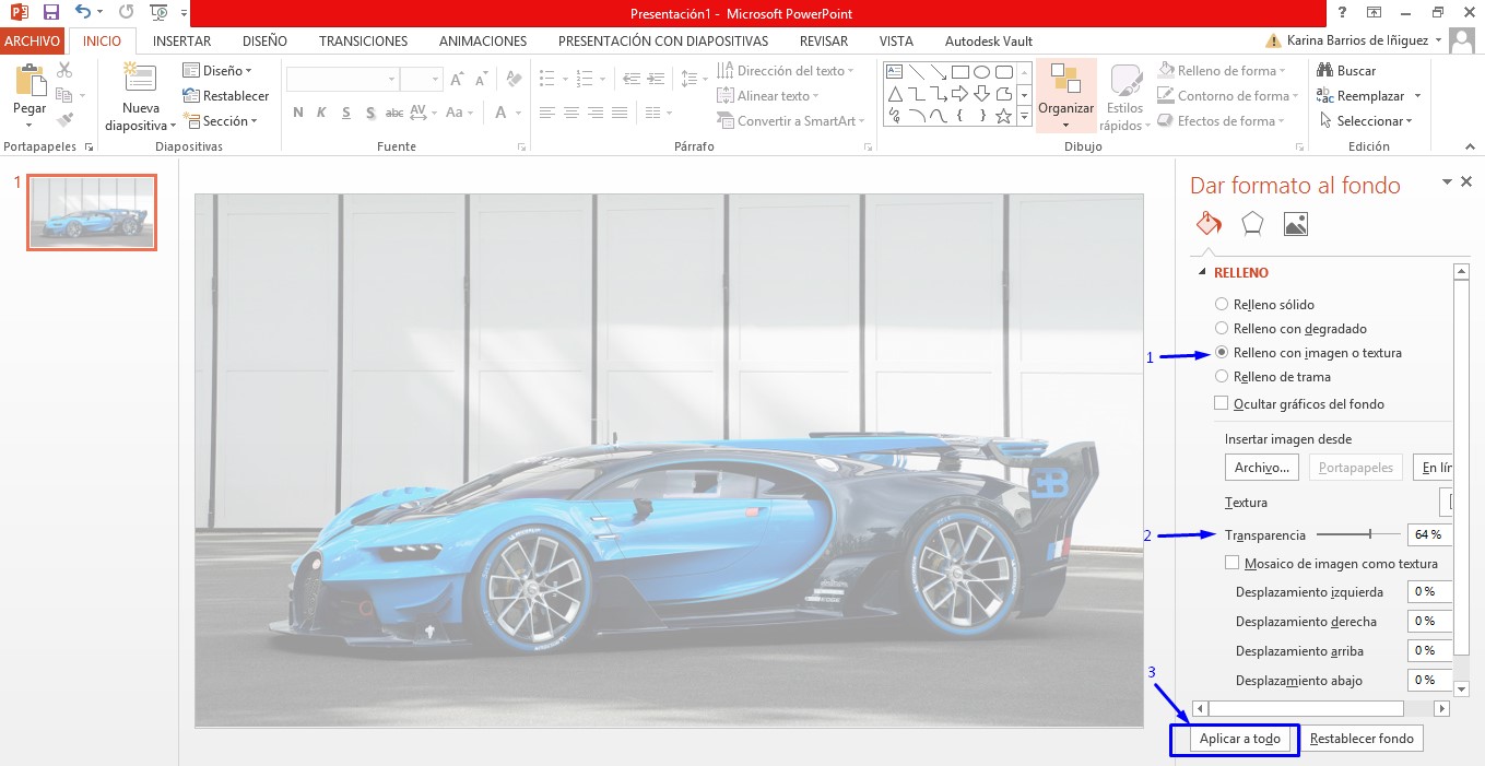

Es un poco curiosa tu pregunta, pero intentaré resolverla con los conocimientos que tengo respecto a esta herramienta. Si lo que quieres hacer es una “Marca de agua” a tus diapositivas, te explicaré de forma muy sencilla cómo aplicarlo.
¿Cómo aplicar marca de agua en diapositivas PowerPoint?
Para realizar este procedimiento en tu presentación PowerPoint solo debes realizar el siguiente procedimiento que te daré detalladamente a continuación:
  • Primero debes acceder desde tu ordenador al programa Microsoft PowerPoint en un documento en blanco. Si ya tienes iniciada una presentación, puedes omitir este paso.
  • Seguidamente debes hacer clic con el botón derecho del mouse sobre la diapositiva en donde te encuentras actualmente en la parte izquierda de la pantalla.
  • Se te abrirá un menú desplegable en donde debes seleccionar la última opción que dice “Dar formato a fondo”.
  • De una vez se abrirán todos los ajustes correspondientes en la parte derecha del documento.
  • Debes acceder a la pestaña que dice “Formato del fondo”.
  • Seguido de eso, debes marcar el círculo que aparece en la opción de “Imagen o textura”.
  • Una vez que lo presiones, se abrirán otros ajustes en donde debes introducir la foto que vas a utilizar en la opción que dice “Insertar imagen desde”. Escoge la opción que desees utilizar para tu presentación.
  • Luego de eso, te aparecerá en el panel las configuraciones correspondientes a la imagen. Debes dirigirte hacia la opción de “Transparencia” en donde aparece una barra que puedes deslizar.
  • Para aplicar este efecto de marca de agua solo debes deslizarlo hacia la derecha un poco para que vaya aumentando el porcentaje hasta lograr el resultado que querías.
  • Una vez que lo tengas configurado, deberás darle clic en donde dice “Aplicar a todo” para que este diseño se reproduzca en las demás diapositivas. El resultado quedará algo así:
