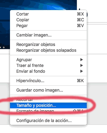

Publicado 05 abril 2019 - 14:03
Es interesante saber como mirar estos datos en las aplicaciones de office, porque de este modo vas a poder saber la imagen  lo que te va a ocupar en una presentación.
En powerpoint es bastante sencillo mirar este dato, pero es verdad que si no sabes donde se encuentra igual puedes no dar con el. Te lo explico de manera sencilla para que lo veas rápido.
  • Entra en tu powerpoint
  • Ponte en la foto que quieres saber los pixeles que tiene
  • Selecciona con el botón derecho del ratón
  • Haz clic en TAMAÑO Y POSICION
Vas a ver que se despliega un menú lateral en el que tienes varias opciones y configuraciones. Como puedes ver desde aquí puedes saber el tamaño de la imagen, pero tambien los pixeles gracias a que te da el dato de la resolución. Para saber esto te tienes que fijar en el apartado de RESOLUCION
En este caso 640 x 480
Si quieres saber cómo saber los megapixeles de esta imagen lo puedes calcular como te dice wikipedia hahahaha

Al momento de preparar una presentación haciendo uso de Microsoft PowerPoint, conocer las dimensiones de las imágenes que se utilizarán es extremadamente importante, afortunadamente, un clic derecho sobre una imagen en este programa basta para conocer su número de pixeles.
  • Inicialmente, abre el programa de Power Point y carga la foto cuya cantidad de pixeles deseas conocer, selecciona la imagen y lleva a cabo un clic derecho sobre esta, de esta forma, desplegarás un pequeño menú con unas cuantas opciones con respecto a la imagen.
  • De entre todas las opciones que se te ofrecerán, pulsa sobre la que lleva el título de “Tamaño y posiciónâ€, al clicar sobre esta, se abrirá otro menú con más apartados y características personalizables de la imagen, tales como la altura, la anchura, su posición, entre otras.
  • En la parte inferior de este menú, te encontrarás con un apartado con el título de “Resolución†y dos números separados por una “Xâ€, estos representarán la cantidad de pixeles que posee la imagen, así como la resolución que la misma posee, de la siguiente forma “640 x 480â€.
Es de esta manera tan sencilla que haciendo uso de Power Point, conocerás la cantidad de pixeles que tiene una imagen en específico.
Publicado 10 abril 2019 - 12:55
Conocer los pixeles de cualquier imagen en PowerPoint es bastante sencillo e incluso puedes hacerlo directamente desde las herramientas que este programa ofrece, ya que no necesitarás la descarga de ningún complemento o extensión.
  • Inicialmente, debes abrir este programa en tu computadora.
  • Luego, inserta la imagen de la cual quieras conocer los pixeles, esto lo puedes hacer desde la opción “Insertar†que se encuentra en la parte superior y después oprime “Imagenâ€.
  • Posteriormente, coloca el cursor sobre la imagen que has abierto y pulsa clic derecho.
  • Aparecerá un menú desplegable en donde debes seleccionar la opción “Tamaño y posiciónâ€.
  • De lado derecho, aparecerán distintas opciones en donde hallarás las medidas de la imagen, específicamente en la parte inferior encontrarás “Resolución†y al lado la medida en pixeles de la imagen.
Asimismo, si te interesa conocer la medida en centímetros PowerPoint también la muestra en la parte superior de esta pestaña, tanto la medida del ancho como del alto de la imagen.
