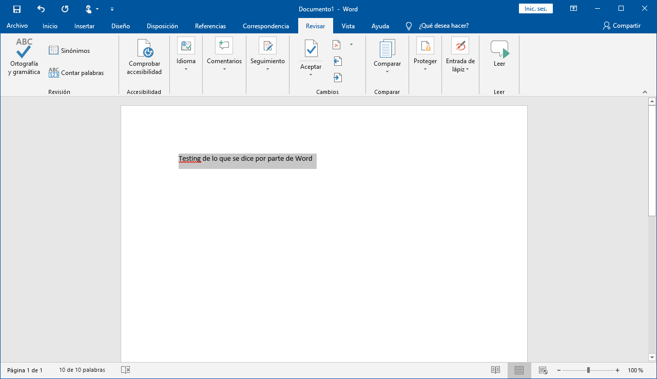

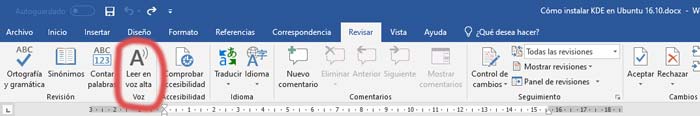

No tienes que activar nada. Lo único que tienes que hacer es entrar en el documento de Word que quieres que se lea en voz alta desde el ordenador y situarte en la pestaña de REVISAR.
Desde esta pestaña tienes que ver un apartado que pone LEER EN VOZ ALTA
1. Pestaña "Revisar"
2. "Leer en voz alta"
Situate en la hoja que quieres que se lea y verás como el texto comienza a ser reproducido por el ordenador.

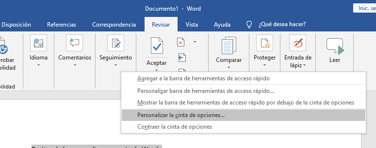

2. En la cinta aparecen opciones, pero no saldrá "Leer", ok no te preocupes, en este caso lo que tienes que hacer es pulsar boton derecho encima de la cinta de opciones y verás varias opciones, selecciona la de "Personalizar la cinta de opciones".

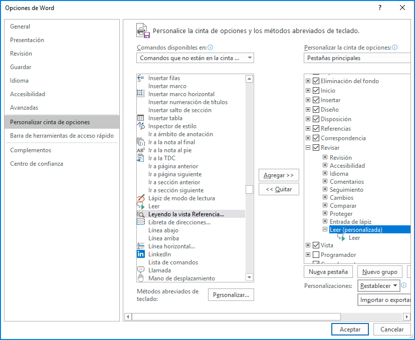

3. Ahora en esta ventana, lo que debes hacer es dentro de la pestaña "Comandos disponibles en:" selecciona la opción: "Comandos que no están en la cinta ...".
4. Ahora lo que debes hacer es seleccionar en el panel de la izquierda la opción "Leer" y pulsar en el botón "Agregar" (Seguramente te dirá que pulses primero en "Nuevo grupo" y luego lo añadas como estoy diciendo en este punto). Ahora pulsas en "Aceptar" y estará listo.
5. Ahora podrás ver que aparece la opción en la cinta de opciones y se llama "Leer". Solo tendrás que seleccionar el texto que quieres te lea en voz alta y pulsar ese botón y empezará a leerlo.

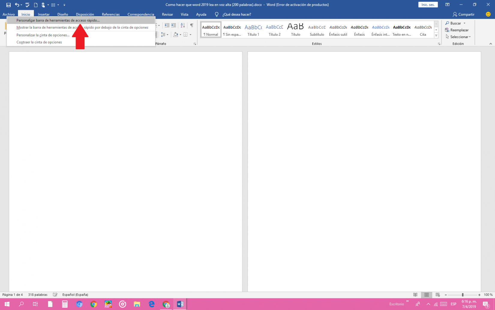

  • Ahora bien, lo que vas a hacer es añadir a la barra de herramientas el comando de “Leer”. Primero, tienes que acceder en la opción de “Personalizar barra de herramientas de acceso rápido”. Para ello, presiona el clic derecho en la opción de “Archivo”.
  • Luego de que la hayas seleccionado, vas a hacer clic en “Comando leer de la barra de herramientas de acceso rápido”.
