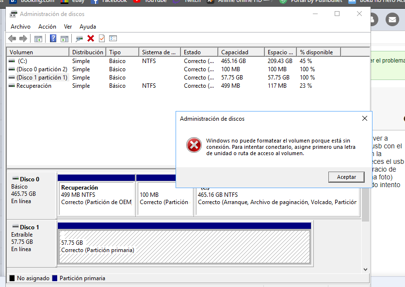

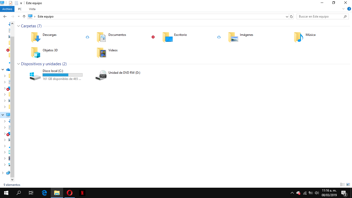

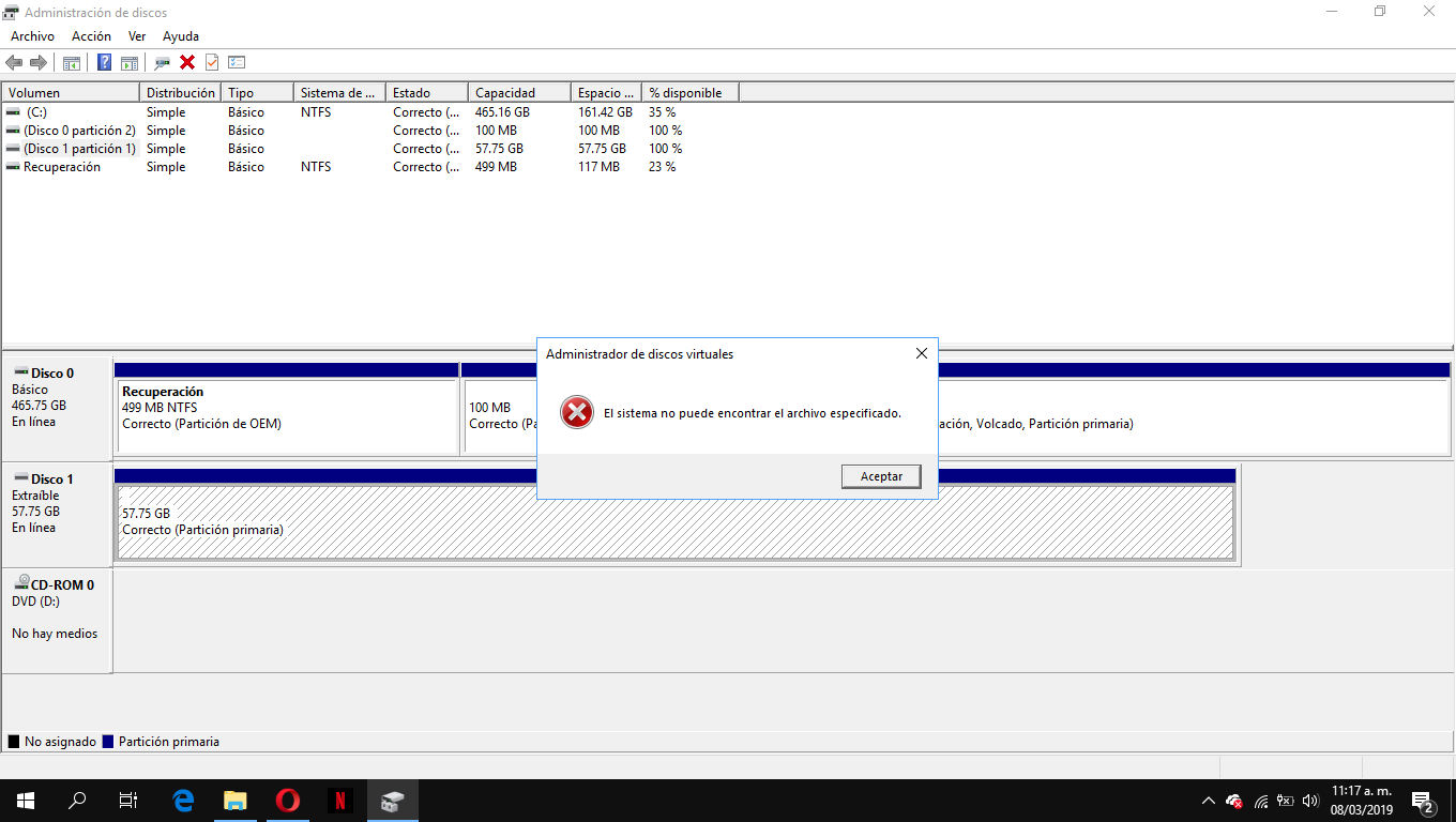

hola, hoy estaba formateando mi pc(mediante usb) todo normalmente cuando luego quize formatear mi usb para volver a usarlo normalmente( esto lo hice mediante una aplicacion llamada bootice debido a que anteriormente formatee mi usb con el metodo tradicional y me bajo de 57gb a 32gb) pero cuando finalizo el formateo me percate de que ya no aparecia en la seccion " este equipo" el usb , ingrese a la administracion de discos ( despues de haber sacado y puesto muchas veces el usb ademas de cambiarlo de puerto y revisar si mi controlodador del puerto usb estaba obsoleto o algo) y en la administracio de disco aparece el usb pero sin letra asignada y al parecer sin particion y dice principal o algo por el estilo ( adjunto una foto) cuando intento crear o eliminar una particion me lanza un mensaje de error diciendo " solicitud no compatible" cuando intento cambiarle la letra me dice "el sistema no puede encontrar el archivo especificado"y si lo intento formatear desde alli salta un mensaje de erro que tambien adjunto en una foto , alguien que pueda ayudarme porfavor

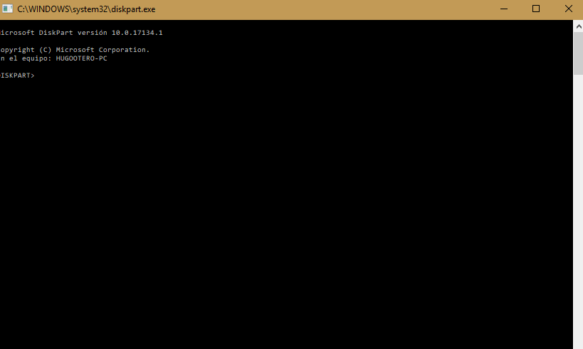

lo intente y esto me sale :

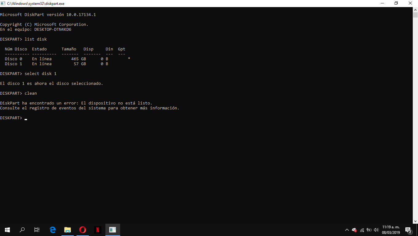

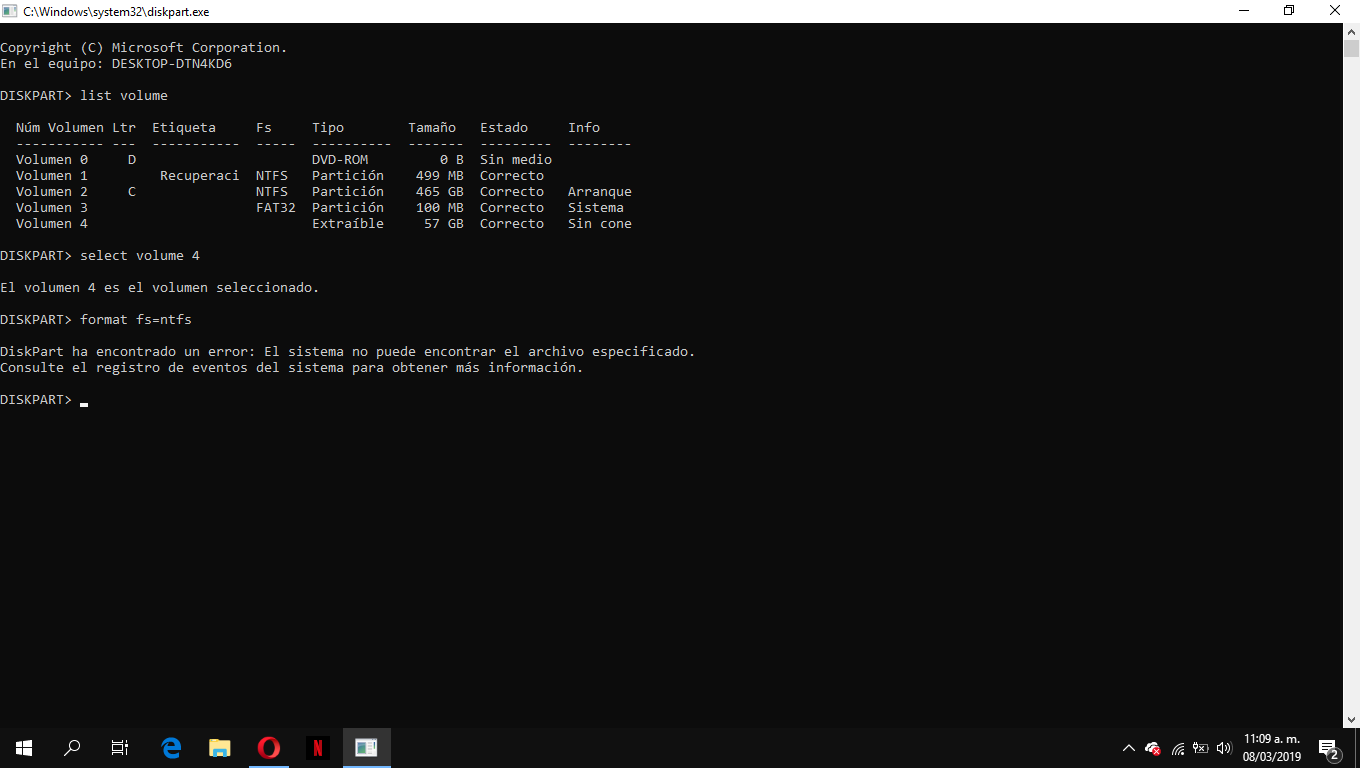

por desgracia ninguno de las 3 formas me funciono con la primera el pendrive nisiquiera aparece disponible como si no estuviera conectado

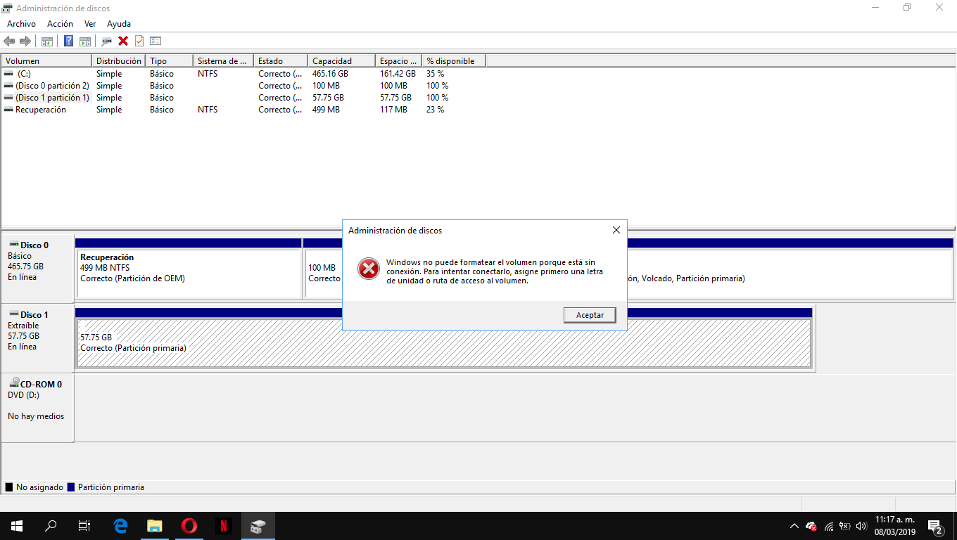

en la segunda opcion muestra un error al intentar formatear debido a que el pendrive no posee letra
y al intentar asignarle una letra muestra otro error :
y con la tercera opción al intentar el comando clean aparece el siguente error :
