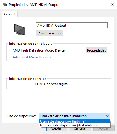

¿Cómo activar los dispositivos de audio de mi computadora?
  • Al hacer esto, también es posible que se solucione el problema de la conexión del sonido en tu computadora. Para ello, dirígete hacia la barra de tareas de tu ordenador y presiona el clic derecho en la opción de “Dispositivos de reproducción”.
  • Ahí vas a observar todos los dispositivos de audio que están conectados en tu PC.
  • En este misma, selecciona el clic derecho en cualquier lado y vas a notar la opción de “Dispositivos deshabilitados”, selecciónala.
  • Allí aparecen todos los dispositivos y, si estos están conectados, van a tener una flecha roja mirando hacia abajo. De ser lo contrario, se verá la flecha gris.
  • Para habilitarlos, selecciona el dispositivo y vas a ver la opción de “Habilitar” y puede que esto arregle el error.
