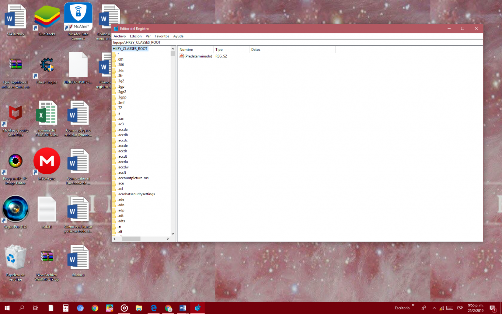

  • Una vez hecho esto, lo que tienes que hacer es ir directo a tu escritorio y presionar las teclas “Windows” + “R” justo aquí, se abrirá una especie de ventana con una barra donde te permitirá escribir o buscar algo y vas a proceder a escribir la palabra “Regedit”
  • Luego de que lo hayas escrito con éxito, solo tienes que darle a “Enter” y ejecutar la ventana de aviso que te saldrá a continuación, es aquí donde se abrirá una ventana donde podrás editar el registro de Windows.

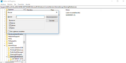

  • Lo mejor sería que conocieras las claves que estás buscando cambiar. Procedes a abrir un cuadro en la parte superior izquierda de la pantalla pulsando las teclas “Control” y “F” simultáneamente.
  • Lo último que te falta por hacer para completar el proceso es buscar las claves que debas modificar pulsando la opción “Siguiente” que debe aparecerte en pantalla.
  • No olvides de guardar los cambios establecidos seleccionando la opción “Aceptar” para confirmarlos.
