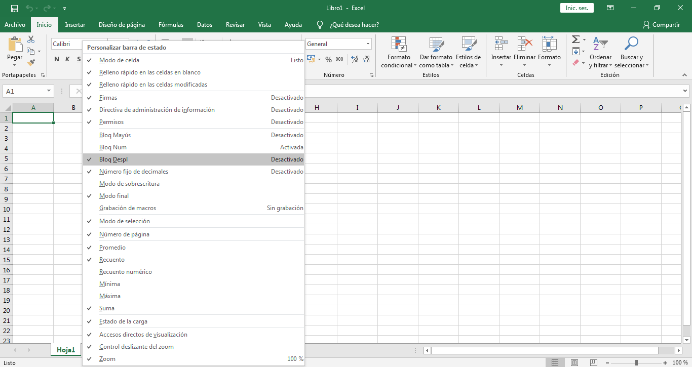

Dentro de Excel deberás fijarte en la barra inferior si aparece de forma habilitada el bloqueo del desplazamiento. Si no sabes si realmente está activado o no, solo debes darle clic con el botón derecho del mouse sobre la barrita donde dice “BLOQ MAYÚS”.
Deberá aparecerte todo lo que está activado y desactivado, debe aparecer marcada la casilla de BLOQ DESPL como te muestro en la imagen a continuación.
