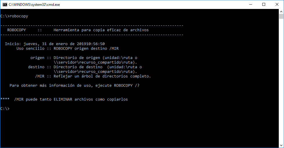

Hola, amigo. Aunque luego de investigar mucho parezca un poco complicado, puedes copiar un archivo dentro de otro archivo, ya que trabaja por medio de comandos, lo que tienes que hacer es seguir todos estos pasos que te voy a explicar a continuación, para poder lograr lo que desees de forma sencilla.
‘’Robocopy’’ es una aplicación de las líneas de comando para el sistema de Windows, que tiene la función específica de copiar o replicar datos o archivos y es muy recomendable ya que no solamente los copia, si no que te permite mantenerlas justamente como estaban en el lugar original.
Voy a explicarte como puedes traspasar una carpeta de directorio hacia otro directorio, de una manera muy sencilla. Así que debes de seguir los pasos justamente como te indicó para que todo te salga bien.
  • Debes de acceder hacia la aplicación de ‘’Robocopy.exe’’ en Windows. Hay que tomar en cuenta que es la única aplicación que es capaz de realizar la copia de archivos en la velocidad máxima, además de que no hay otro programa que te ofrezca resultados como esta app.
  • Lo primero que debes de hacer para utilizar esta aplicación, es crear una letra de unidad y una ruta de origen, seguidamente de la letra de unidad, o bien sea la dirección IP y la ruta y seleccionar las opciones que sean necesarias.
  • Una vez crees una unidad con la letra, ejemplo con la letra ‘’E’’, allí se guardarán todas las copias de seguridad que indiques que tienen que guardarse allí, desde la unidad ‘‘C:/’’.
  • Para recibir ayuda de la aplicación, en caso de que la necesites, debes de escribir ‘’Rocopy /?’’ en el ‘’CMD’’ que es el símbolo del sistema y para acceder a el debes de irte al ‘’Inicio’’, seleccionar la opción ‘’Run’’ o ‘’Ejecutar’’, escribir en el cuadro ‘’CMD’’ y listo.
 ROBOCOPY :: Herramienta para copia eficaz de archivos
Uso sencillo :: ROBOCOPY origen destino /MIR
origen :: Directorio de origen (unidad:\ruta o \\servidor\recurso_compartido\ruta).
destino :: Directorio de destino(unidad:\ruta o \\servidor\recurso_compartido\ruta).
/MIR :: Reflejar un árbol de directorios completo.
Para obtener más información de uso, ejecute ROBOCOPY /?
****/MIR puede tanto ELIMINAR archivos como copiarlos
Primeramente, tienes que saber que esto funciona por medio de comandos, por lo tanto, en caso de que quieras copiar una carpeta dentro de otra carpeta o en este caso un directorio, aplica para lo mismo, podrás hacerlo con estos comandos:
‘’Robocopy c:\Users\hector4\Documents E:\backups\documents’’
Al utilizar este comando, siempre vas a observar un informe de lo que te dio resultado, en donde se especificará las unidades origen/destino, la fecha y las opciones utilizadas.
Para poder copiar un subdirectorio puedes utilizar este comando:
‘’C:/>robocopy /S c:/Users/hector4/DocumentsE:/backups/documents’’.
En caso de que quieras copia todo el contenido de una carpeta a otra, incluyendo todos los directorios que están vacíos, debes de utilizar este comando:
‘’C:/>robocopy c:/Users/hector4/Documents E:/backups/documents’’.
