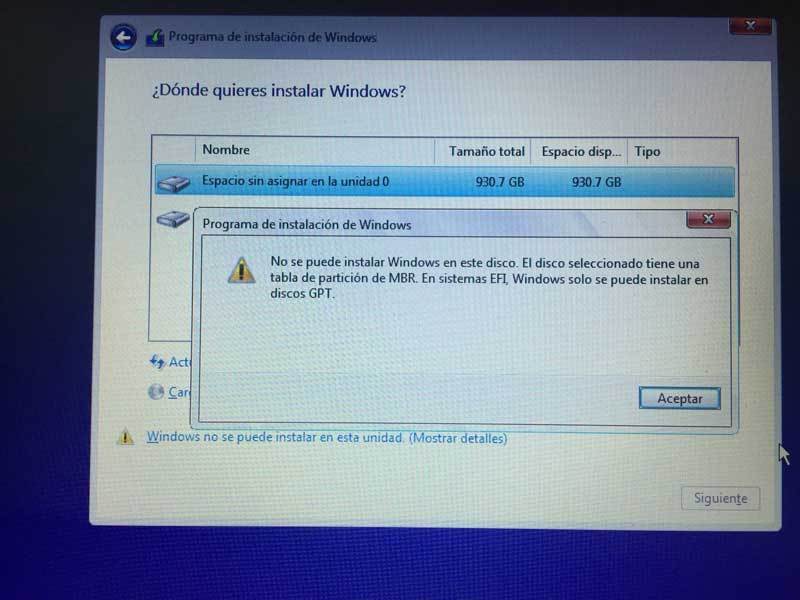

Tenía un ordenador que se le rompió el disco y tenía sistema Windows 10, lo que hice fue hacerme un USB boot de instalación de Windows 10 con vuestro tutorial (por cierto perfecto explicado). Y ahora lo que quiero es instalarlo borrando todo, el tema es que al formatear y eliminar las particiones del sistema y seleccionar para instalar aparece este error y no me deja continuar:
Programa de instalación de Windows
No se puede instalar Windows en este disco. El disco seleccionado tiene una tabla de partición de MBR. En sistemas EFI, Windows solo se puede instalar en discos GPT.
Existe alguna formula para solucionarlo? y poder instalar Windows 10, 8 o 7 cuando te salta este mensaje de error?

Publicado 16 julio 2018 - 17:09
Con este error de GPT es algo típico:
Para solucionarlo lo que debes hacer es eliminar la partición que te queda abajo, porque veo que tienes 2 todavía y es por eso lo que te salta el error. Es decir, que tienes que eliminar TODAS las particiones del disco 0 en tu caso, has eliminado 2 pero te queda una abajo.
Donde ves la flecha verde, es la partición que te digo borres (si has salvado datos si es que hubiera algo ahi que no creo.
La seleccionas eliminas, que tienes el botón ahí abajo y así se juntarán todas para que aparezca solo una.
Luego pulsa en nuevo > crear partición y le das a siguiente seleccionando la partición que mas espacio tiene de sistema para instalar sin problemas.
Todo esto te lo digo, porque ya me pasó a mi, y me saltaba mucho al no eliminar todas las particiones. Cuando la eliminas todas, voilá, verás que puedes crear el volumen y también continuar para instalarlo sin que salte ese error.
