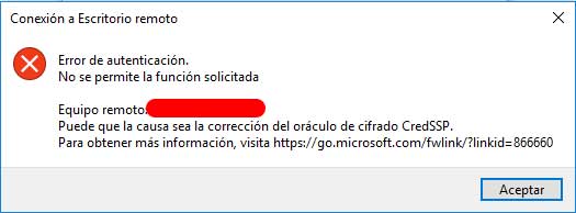

Hola intento conectar al RDP Escritorio Remoto desde el cliente de Windows 10 y probé en Windows Server, y me aparece este error Escritorio remoto CredSSP:
Conexión a Escritorio remoto
Error de autenticación
No se permite la función solicitada
Equipo remoto XXXXXXXXX
Puede que la causa sea la corrección del oráculo cifrado CredSSP.
Para obtener más información, visita https: // go.microsoft.com / fwlink / ?linkid=866660
Se produjo un error de autenticación. La función solicitada no se admite. Equipo remoto: Mi_equipo_nombre. Esto podría deberse a la corrección del oráculo de cifrado de CredSSP. Para obtener más información, consulte
https: // go.microsoft.com/fwlink/?linkid=866660.
Creo que lo dejo claro, es un error RDP al conectar Escritorio remoto: Corrección de oracle de cifrado CredSSP.
¿Como se soluciona esto y por qué pasa en Windows 10, 8, 7 o Windows Server al intentar conectar Escritorio remoto?

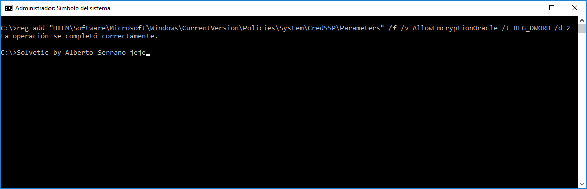

Aquí tienes opciones interesantes de solución para el error de autenticación.
Si quieres soluionar este error CredSSP debes ejecutar este comando en PowerShell o CMD, pero recuerda, debe ser en modo administrador siguiendo estos pasos.
  1. Entra en PowerShell o CMD modo administrador.
  2. Escribe el siguiente comando: reg add "HKLM\Software\Microsoft\Windows\CurrentVersion\Policies\System\CredSSP\Parameters" /f /v AllowEncryptionOracle /t REG_DWORD /d 2
Valores son estos:
  • 0 = Forzar Clientes Actualizados - Las aplicaciones cliente que usan CredSSP no podrán recurrir a versiones inseguras.
  • 1 = Mitigado -Las aplicaciones cliente que usan CredSSP no podrán recurrir a versiones inseguras.
  • 2 = Vulnerable - Las aplicaciones cliente que utilizan CredSSP va a exponer a servidores remotos a los ataques mediante el apoyo de respaldo a las versiones inseguras.
Al ejecutarlo te saldrá el mensaje "La operación se completó correctamente". Lo que hace es cambiar en el registro para que pueda haber conexión y no se cierre como hasta ahora.

En PowerShell ejecutar esto si no os ha funcionado las soluciones que os puse más arriba:

También os queda lo de hacer por registro directamente desde CMD o PowerShell administrador este comando:
