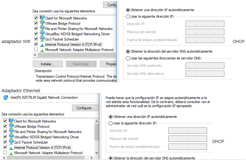

Tus servers y tu tarjeta wifi estan por dhcp o con ip estática? Comprueba la config de tu eth por si no estuviera cogiendo bien la config o ya tuviera una previa que no te permita llegar a los equipos
4rt34g4 tiene razón, lo que dice es verdad. Yo creo que por WIfI si tienes DHCP y por cable LAN no tienes activado DHCP. Revisalo en la tarjeta de red del equipo en su conexión de red para ver si la tienes estática o DHCP. Como en WiFi dices que funciona el problema es que no tienes activo DHCP en LAN.

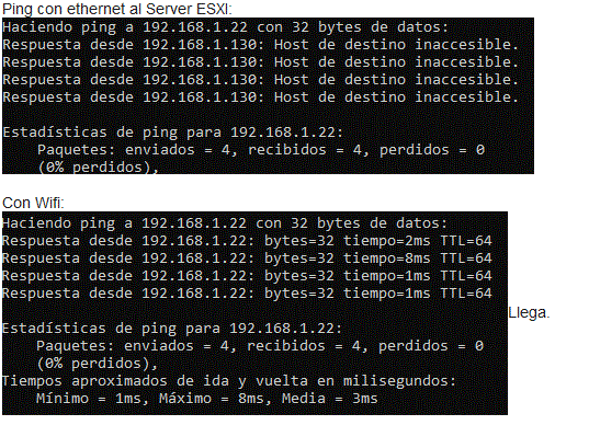

Con Wifi: ping al server ESXI y responde
Ethernet: ping al Server ESXI y no responde.

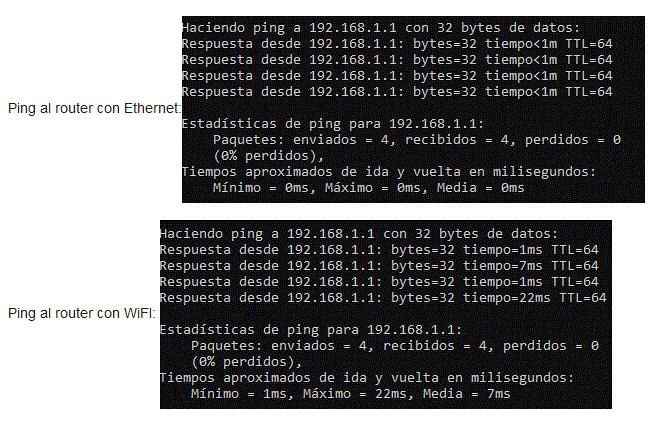

#9
Buenas,
Si fuera problema de la tarjeta de red del ESXi no deberia responderte conectado a la red en ninguna interfaz...
Al resto de equipos de tu red tienes ping con ambas interfaces?
Si haces una traza del ping que te sale?
AUTOR PREGUNTA #10
Buenas,
Adjunto capturas.
Aclaro, siempre mismo router.
Mismo Rango IP.
