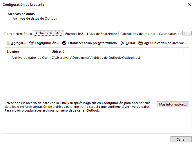

Para poder ver la ruta de donde tienes las cuentas de correo con sus archivos .PST y .OST correspondientes sigue estos pasos:
  • Archivo
  • Configuración de la cuenta
  • Configuración de la cuenta en la desplegable
  • Pestaña de "Archivo de datos"
  • Veras que os aparecen la ruta de donde está el archivos PST.
C:\Users\Equipo\AppData\Local\Microsoft\Outlook\XXXX@XXXX.com.ost
C:\Users\Equipo\Documents\Archivos de Outlook\Outlook.pst
Ahí tienes las dos rutas que me aparecen a mi en el Outlook 2016.

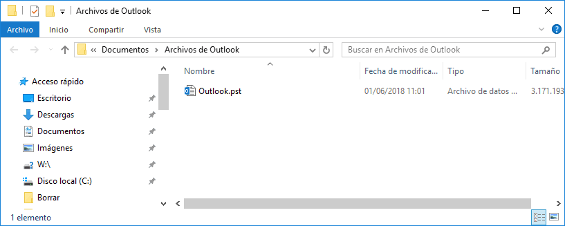

Opcion 1)
  • Entras en Outlook.
  • Pulsa botón derecho encima del archivo PST del menu de la izquierda que quieres ver su ruta como ves en la siguiente imagen:
  • Pulsamos en "Abrir ubicación de archivos"
Con eso podrás ver la ruta, en este caso corresponde a esta en mi caso:
Opcion 2)
Otra opción en Outlook, es seleccionar estas partes:
  • Archivo
  • Archivos de datos
AhÍ podrás ver la ubicación de los archivos PST u OST.
