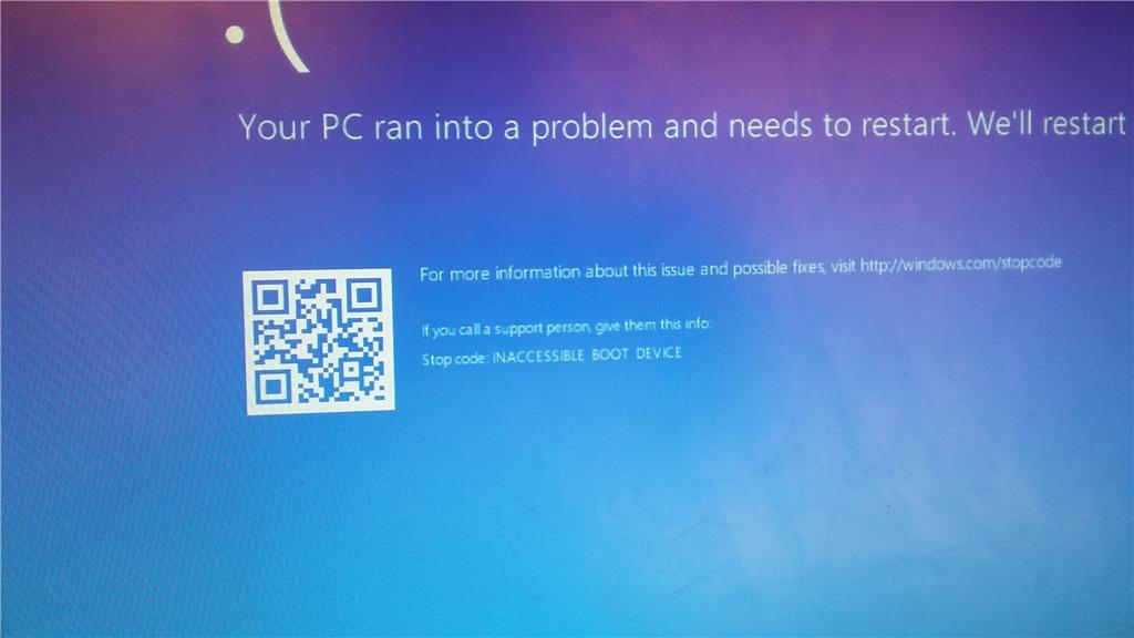

Buenos días como puedo solucionar este error de windows 10, que no me permite usar la computadora.
utilicé un cd de windows 10 para arreglar desde la consola CMD con estos comandos y no me soluciona el error. Por favor pueden ayudarme?
bootrec/fixmbr
bootrec/fixboot
bootrec/Rebuildbcd
sfc /scannow

Esto te lo puede solucionar amigo, suerte con los pantallazos azules:
Primero evitar que se reinicie para poder ver bien el error (en tu caso lo cogiste bien):
Segundo para casos como el tuyo de error inaccesible boot,

¡Buen Día! He visto que tienes un problema con tu ordenador acerca del error “Inaccesible Boot Device” en tu Windows 10 y estoy aquí para ayudarte con este problema que puede llegar a resultar bastante molesto e incómodo para todos los usuarios de Windows que sufran este problema.
¿Por qué se da este error?
Este problema es conocido también como “Pantallazos Azules”. Estos pantallazos azules son más bien un tipo de método de seguridad del mismo sistema operativo de Windows que hace, que cuando ocurra un fallo en el sistema, este se apaga forzadamente para proteger su integridad y los datos del usuario.
Este es un fallo bastante frecuente en los usuarios de Windows, sobre todo en los usuarios de Windows 10. Las principales causas por la cual este error aparece en la corrupción de los datos del sistema pueden ser: algún controlador desactualizado o en mal estado o también un error en el encendido de tu computadora.
Este tipo de error también puede ser ocasionado en gran medida por algún virus que esté amenazando los archivos de tu ordenador. O también, por algún malfuncionamiento en alguno de los componentes de Hardware de tu PC o laptop. A continuación, te daré varios métodos para que puedas solventar este error:

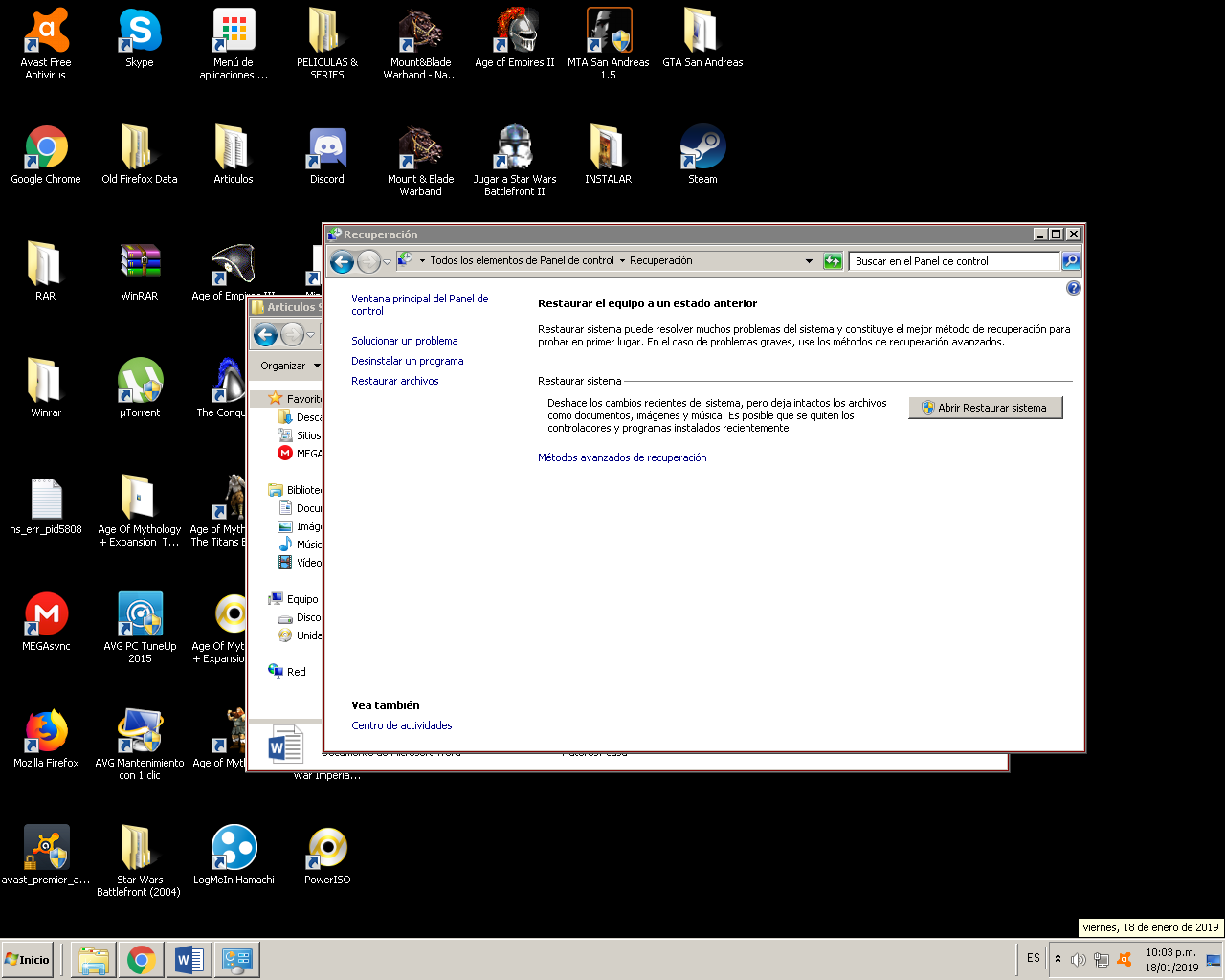

Intenta primero, restaurar tu versión de Windows a una fecha donde esta haya estado funcionando completamente bien. Este método únicamente sirve si has hecho una copia de seguridad de tu equipo. Para esto, debes hacer lo siguiente:
  • Dirígete al menú de Inicio y posteriormente abre el "Panel de control".
  • Una vez en el panel de control, haz clic en el apartado de “Sistema y seguridad”.
  • En los siguientes apartados, exactamente en el de “Centro de actividades” haz clic donde dice “Restaurar el equipo a un punto anterior en el tiempo”.
  • En la siguiente ventana, configura los métodos avanzados de recuperación según tu criterio.
  • Posteriormente, haz clic en aceptar y luego en “Abrir restaurar Sistema”.
  • En las ventanas emergentes haz clic siempre en “Siguiente” hasta que restaures los archivos de tu ordenador.
