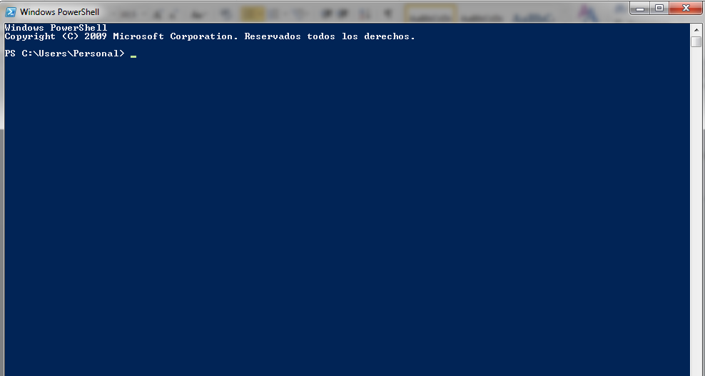

  • Lo primero que debes hacer es escribir en el cuadro de búsqueda “Powershell”.
  • Veras que se abren 2 menús, el primero con la información de la búsqueda y el segundo con varias opciones, una de ellas es “Ejecutar como administrador”, dale clic izquierdo a esa opción.
  • Ahora saldrá una ventana en la cual puedes introducir comandos y códigos para que Windows ejecute, vas a escribir el siguiente comando “sfc /scannow” y dale al botón “Intro” de tu teclado.
Esta instrucción hará que Windows realice un escaneo para comprobar si alguna línea de comandos esta corrupta e intentara reparar esta.
  • Al finalizar debería aparecer un mensaje comprobando que se repararon los archivos. En caso contrario ingrese este otro comando “dism /online /cleanup-image /restorehealth”.
Otro método sería el de remover o eliminar las aplicaciones “Metro” del sistema operativo “Windows 10”, estas pueden estar generando conflictos con algunos archivos del sistema y con ello causando el mal funcionamiento de varias herramientas de Windows. Para borrar esas aplicaciones debes hacer esto:
  • Tendrás que hacer uso de la herramienta “Powershell” de nuevo ya que necesitas ingresar algunos comandos para realizar esta operación (recuerda que debes ejecutarlo en modo administrador).
  • Una vez que emerja la ventana copia y pega el siguiente comando “Get-AppXPackage -AllUsers | Foreach {Add-AppxPackage -DisableDevelopmentMode -Register “$($_.InstallLocation)\AppXManifest.xml”}” y le das al botón “Intro” del teclado.
  • Podrás ver como inicia la ejecución de la instrucción, espera a que este finalice para cerrar la ventana y reiniciar la computadora.
