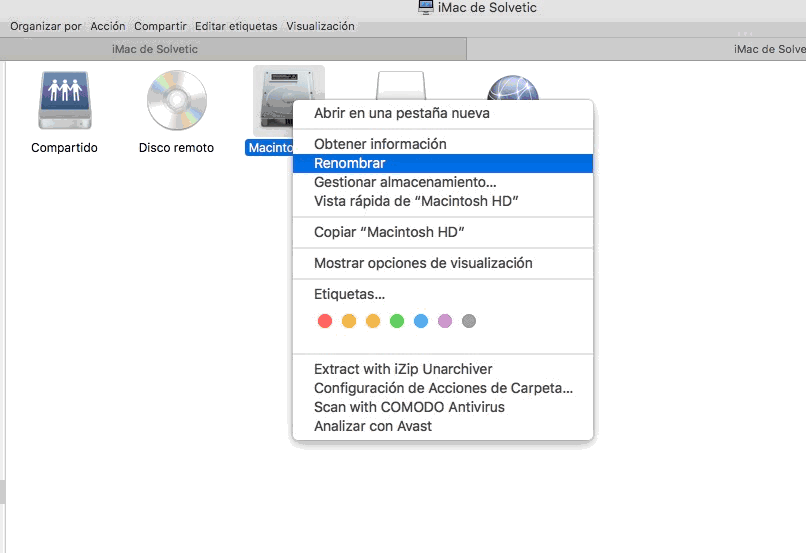

Esto que os adelanto es para solucionarlo, la verdad que me pasó y os va a sorprender lo sencillo que es para resolverlo.Fijaros que el nombre del disco duro principal de tu Mac en el Finder seguro que tiene algún caracter especial como son */<"\ o similar, pulsar botón derecho encima del nombre del disco, selecciona "Renombrar disco" y ponle alguno que NO tenga caracteres especiales.Simplemente cerrar bien Word y volverlo a abrir.Voilá, veréis que está solucionado...
Esto lo soluciona que me tocó a mi también hacer esto hace un tiempo en Word 2011 de Mac.
#7
La actualización siempre es conveniente, pero yo empezaría por algo tan sencillo como borrar la normal.dot, pues al volver a abrir Word, si no la encuentra crea una nueva.
Este es un buen truco que yo hice una vez también y con eso lo solucionaba.
