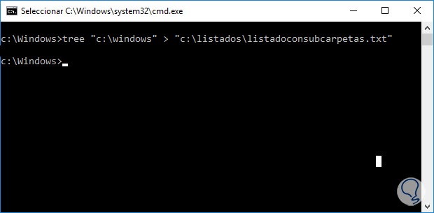

Como extra comentarte estos comandos:
  • Si lo que quieres es un paso más pudiendo imprimir el contenido de las subcarpetas que aparecen también, realiza este comando: tree "c:\windows" > "c:\listados\listadoconsubcarpetas.txt" Recuerda cambiar las URL de las carpetas a las que quieras de origen y destino, poniendo el nombre del TXT que quieres generar.

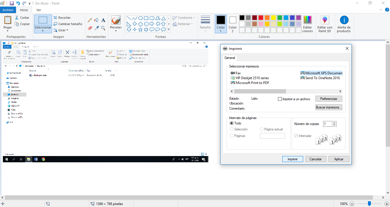

Hay muchas aplicaciones gratuitas que te van a ayudar a esto, una es "FastStone Capture (Versión Portable)".
Puedes hacer pantallazo pero vaya haciendo scroll según vas seleccionando. Es decir, que no es ir pantallazo a pantallazo según lo deslizas, y es sencillo de usar. Aquí te dejo link para descargar este programa:
Los pasos son sencillos:
  • Cargas la página web en tu navegador favorito o ejecutas el comando DIR en la consola de comandos en la carpeta para que aparezca el listado de carpetas o en el explorador de Windows lo pones en vista "Detalles" dentro de la carpeta donde sale todo el listado de carpetas que quieres imprimir.
  • En ese momento y ya teniendo instalada la aplicación de antes, pulsas en el botón de captura Scroll en la barra de herramientas o pulsando Ctrl + Alt + Imp pan.
  • Ahora te toca esperar unos segundos ya que irá haciendo el Scroll hasta que llegue abajo y desplazará hasta el final.
  • Presiona Ctrl + S para guardar en formato de imagen.
Solucionado tu problema, saludos.

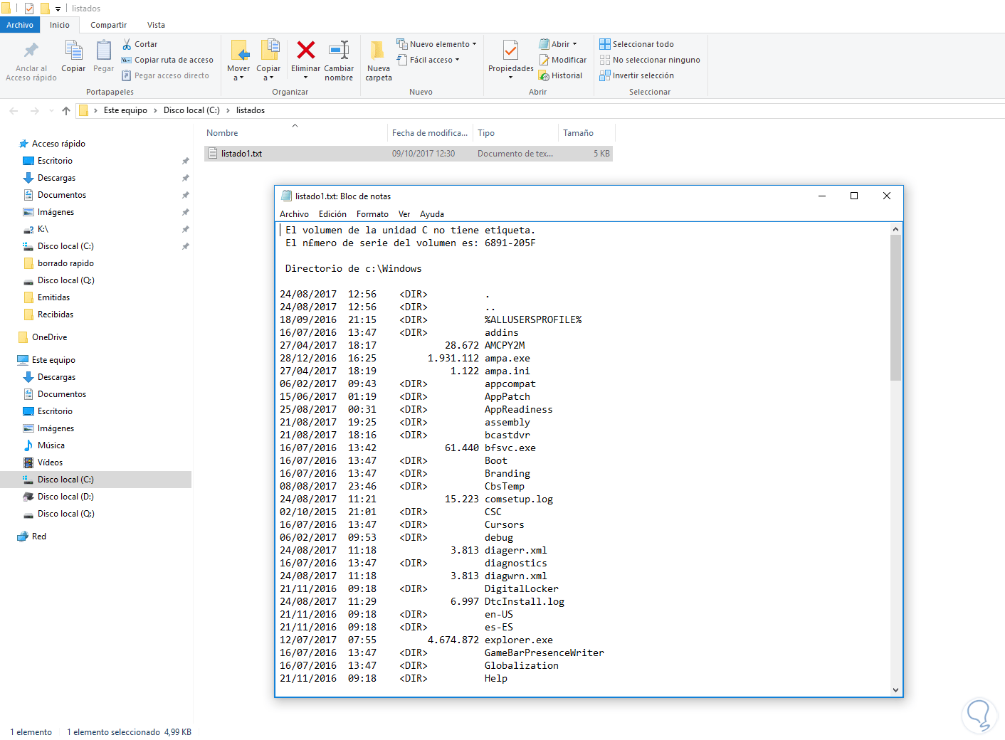

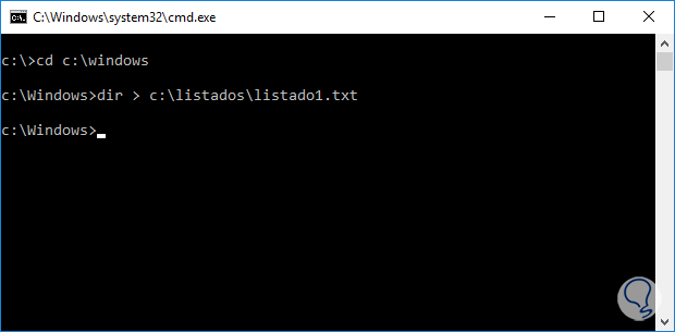

Si sólo quieres un listado de las carpetas que hay dentro de alguna haz esto:
1) Te vas a la carpeta que quieres sacar listado. Para ello usa el comando "cd" para cambiarte de directorio en mi ejemplo he puesto "cd c:\windows".
2) Ahora dentro escribes el siguiente comando: dir > listado.txt
3) En la carpeta veréis que os ha creado este listado en un archivo TXT así de fácil.

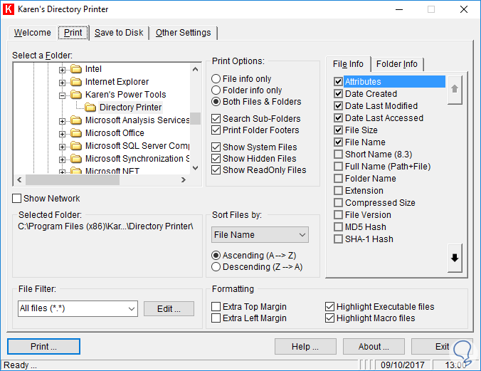

Creo que hay un programa que te va a gustar mucho. Yo suelo usar "Karen’s Directory Printer" y es muy útil para estas formas que pides.
Si en vez de comandos lo queréis hacer en modo gráfico, os recomiendo mucho esta herramienta. Es muy sencillo de utuilizar, simplemente debes seleccionar el directorio que quieres usar para esto, le escoges las opciones que necesitas como son el tamaño del archivo, fecha de creación, extensión etc. le das a imprimir y lo tendrías ya realizado como tu quieres.
Te dejo el enlace de descarga de este programa:
Este es el programa en su uso diario:
Publicado 09 octubre 2017 - 12:06
Buena aplicación esta, es gratis, sencilla de usar y sin comandos.

  • Debes de cambiar la visualización de la carpeta a ‘’Lista’’ y tienes que agrandar la ventana para que puedas observar mejor los archivos. En tal caso que no puedas agrandar la ventana, tienes que repetir el procedimiento para cada carpeta, para que observes todos esos archivos.
  • Luego, debes de presionar el botón ‘’Impresión de pantalla’’, que normalmente puedes visualizarlo según el modelo de tu computadora como ‘’Impr Pant’’ o alguna otra descripción que no sea larga.
  • Seguidamente, debes acudir hacia el programa ‘’Paint’’, ubicándote en la sección de los ‘’Accesorios’’ en el menú principal de Windows.
  • Una vez te encuentres en el programa, selecciona ‘’Editar’’ que se encuentra ubicado en la barra de herramientas.
  • Luego, debes de optar por la opción ‘’Pegar’’.
  • Una vez terminado esto, recorta la imagen según tu preferencia seleccionando la opción ‘’Recortar’’ ubicada debajo de la selección de opciones en la barra de herramientas.
  • Próximamente, tienes que imprimir la imagen utilizando los botones ‘’Ctrl’’+ ‘’P’’’. También puedes seleccionar la tecla de atajo de la impresora o simplemente optando por la opción ‘’Imprimir’’ que se encuentra en ‘’Archivos’’.
  • De esa manera, una vez que termines el procedimiento, crearás una lista impresa de archivos.

  • Lo que debes de hacer primero es descargar la aplicación para tu computadora, llamada ‘’FastStone Capture (Version Portable)’’.
  • Seguidamente, debes de cargar esta página web en el navegador que prefieras o también, puedes ejecutar el comando ‘’DIR’’ por medio de la consola de los comandos de esa misma carpeta que quieras imprimir.
  • Otra forma de hacerlo, es que en explorador de Windows lo coloques en el tipo de vista ‘’Detalles’’ dentro de aquella carpeta en donde aparece el listado de todas las subcarpetas que quieres imprimir.
  • Luego de realizar esto y de tener la aplicación ya instalada en tu equipo, tienes que seleccionar el botón de ‘’Captura Scroll’’ que te aparece en la barra de herramientas o también te aparece pulsando las teclas ‘’Ctrl’’ + ‘’Alt’’ + "Imp pan".
  • Lo que resta, es que esperes algunos segundos que se termine de completar este proceso.
  • Una vez que esté completado, debes de presionar la tecla ‘’Ctrl’’ + ‘’S’’ para poder guardar el formato de la imagen.

Afortunadamente existe un método con el cual puedes imprimir contenido directorio carpeta Windows,para esto no se requiere que poseas un profundo conocimiento de informática y solo debes realizar los siguientes pasos
Con este procedimiento podrás tener un directorio de todas las estructuras que conforman tus carpetas, de igual manera podrás contar con los archivos almacenados en ellas.
  • Paso 1
Ingresa a la carpeta donde se encuentran almacenados los archivos que piensas añadir en la lista impresa, después sera necesario que modifiques la visualización de tu carpeta a la forma LISTA, en este paso te recomiendo que aumentes el tamaño de la pantalla de manera tal que logres verificar los archivos contentivos en la sección.
  • Paso 2
Ahora sera necesario que pulses en un pequeño botón que lleva por nombre “Impresión de pantalla”, también es posible que encuentres esta alternativa con el nombre Impr Pant, ahora ingresa al menú de Windows y presiona el apartado “Accesorios”, posteriormente selecciona “Paint”
  • Paso 3
A continuación, pulsa en el apartado “Editar”, posteriormente escoge la alternativa “Pegar”, para continuar presiona “Recortar” y corta el contenido que deseas, para concluir puedes imprimir pulsando de manera simultanea las teclas “Ctrl” y “P” o “Guardar” una lista impresa de archivos.
